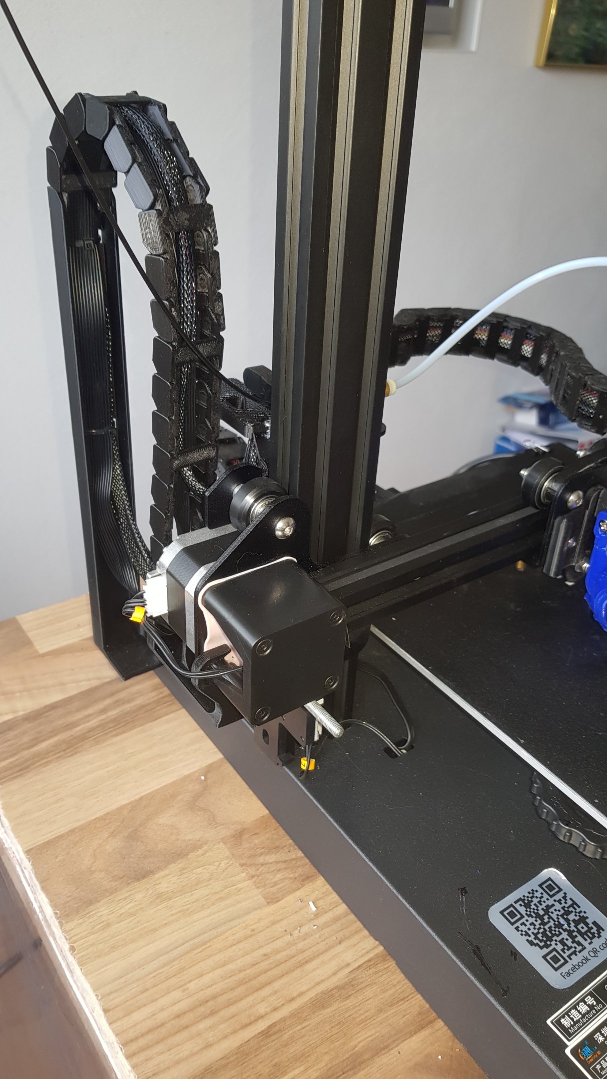

Ondertussen heb ik ook wat dingen " verbouwd" aan de printer.
Zo zit er nu op de 3 assen cablechains, een filament geleider, een andere extruder behuizing en ben ik net begonnen met een x as ombouw.
Op de plank staat nog een laser houder ,dempers op de stappen motoren en wil ik kijken of ik de voeding stiller kan krijgen. En de firmware wil ik nog veranderen naar Marlin.
Dat zijn een aantal mooie updates (de kabelbanen heb ik zelf ook gemaakt).
Het ziet er goed uit in het zwart.
Een prima idee om de bowden-tube niet mee te laten gaan in de kabelgoot naar de hot-end.
Die heb ik ook los gelaten. Met strakke bochten, kan daar toch weerstand in ontstaan wat dan weer kan zorgen voor under-extrusion.
Ook heb ik een andere hulpstuk geprint voor de printkoeling, maar bij mij heb ik de ventilator op dezelfde plek laten zitten.
Ik zie dat die bij jou op de plek zit waar origineel de ventilator van de filament koeling zit, maar ik kan niet zien hoe je dat nu opgelost hebt?

Wat ik inmiddels heb aan ‘updates’:
Omdat ik een kilo filament bovenop de printer best wel topzwaar vond, heb ik een spoelhouder met 4 gelagerde wieltjes gemaakt die naast de printer staat.
Dit werkt hardstikke goed, maar er gaat nog wel een geüpdate versie komen.
Uiteraard heb ik ook een cable-chain gemaakt.
En die heb ik die lekker kleurig in 3 verschillende kleuren geprint.
Deze schakels (met clipje) heb ik nagemaakt van een voorbeeld van Thingiverse.
De koppeling op/met het heatbed moet ik nog maken.
(Ik vind die van jou trouwens erg mooi!)
