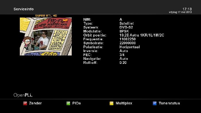

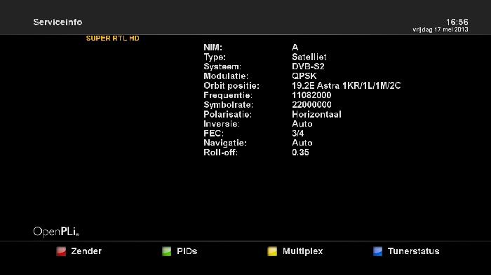

In ‘Kanalenlijst Hans’ staat 11082 al op 8PSK.
Dit zit dus ook in satellites.xml die downloadbaar is op de forums.
DE vraag is nu: hoe kan het dat deze 8PSK dan niet in de XP1000 stond? Afhankelijk van de instellingen?
in de satellites.xml klopt het wel
Maar in de lijst zie ik echt QPSK staan.
Niet alle boxen passen dit automatisch aan. XP1000 is misschien 1 daarvan
Koe maar direct bij de horens gevat

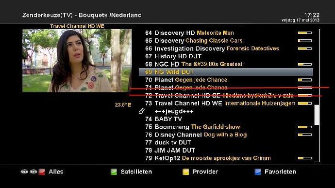

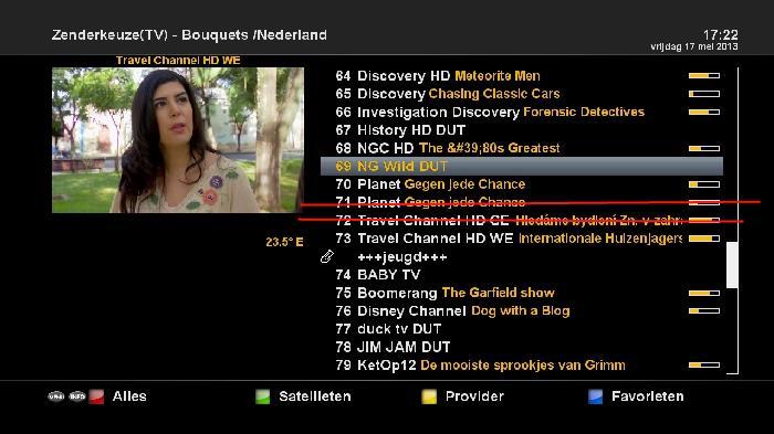

Zelfde geval met nederlands boeket onder +++documentaire+++
Staat duitse “planet” bij vermeldt, die gaat niet los met nederlandse kaartjes
Staat ook een Tsjechies (?) Travel channel HD CE bij -> gaat ook niet los met nl kaartjes.

Voor zover ik het kan zien staat de modulatie bij RTL HD al op 8PSK.
Bij RTL HD wel, maar het ging hier over SUPER RTL HD
hro
17 mei 2013 om 16:41
25
Ik moet mijn excuses maken… De ET9500 past inderdaad automatisch QPSK aan door er 8PSK van de maken. Dit zie ik dan ook bij ‘dubbel OK’-klikken. Maar als ik verder zoek in de transpondergegevens dan stond er nog QPSK. Direct aangepast. Sorry.
