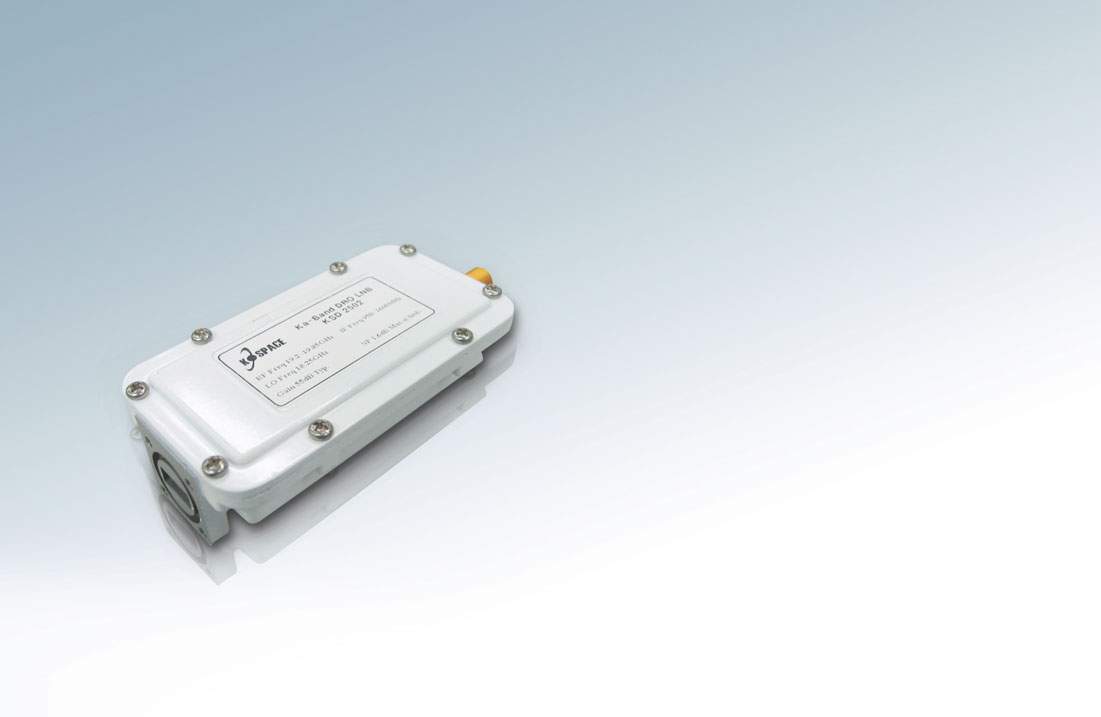

De LNB 3 stuks voor de totale band zijn vandaag binnen gekomen uit Korea. Maar de ontvanger heeft alleen de c en ku band freq.
Dus zal er een ontvanger of PC kaart zijn DVBDream kan de KA band al aan software matig maar de hardware nog niet.
Kan je aangeven voor welke freq-banden de 3 lnb’s geschikt zijn?
Deze zijn voor de freq.
1 voor 19.2~19.85 GHz Hotbird 6 13E 18.25 GHz Local Freq
1 voor 20.2~20.85 GHz UFO-9 22,5W 19.25 GHz Local Freq
1 voor 21.2~21.85 GHz Eutelsat W3A 7E. 20.25 GHz Local Freq
950~1450/950~1550 MHz Dit is de uitgangs Freq

Ron staat er ook een Local Oscilator freq. op zoals bij de universal LNB’s (9750 en 10600)? Deze L.O. freq. moet je instellen als waardes van de LNB op jouw ontvanger.
Een gebruikelijke Ku-band universal LNB in de lage band:
10700…11700 MHz, local 9750 MHz, wordt 950…1950 MHz
Je eerstgenoemde LNB:
19200…19850 MHz, local 18250 MHz, wordt 950…1600 MHz
Je kan dus van de te ontvangen Ka-band frequentie 8500 MHz aftrekken en daarop scannen.
Voor je 2e en 3e LNB 9500 resp 10500 MHz.
Zet in de LNB instellingen van je ontvanger de local op 9750 MHz.

De local Freq staat achter de LNB res. 18,5 19,25 en 20,25
Kortom zoals ik al zei werkt het met elke ontvanger. Ok je moet misschien wat omrekenen maar dat is geen ramp toch?
Je kunt proberen om de LO freq in de receiver te wijzigen zodat de correcte freq in beeld komt te staan..
@ hvdh
Dit wordt dus 10.700 tot 11.350 met de local op 9750 i.p.v 10.600
Dus kan dat met de gewone ontvanger alleen moet ik er dan weer respectievelijk 85, 95 en 10.500 bij optellen om de juiste freq te berekenen.
Nou daar gaan we dan bedankt voor deze uitleg hier kan ik iets mee.
