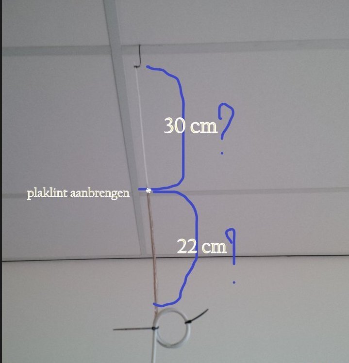

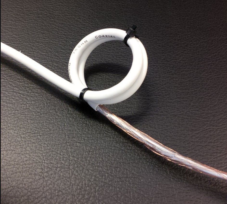

Ik vrees dat je met je staaf antenne, niet zoveel zenders zal binnenhalen. ik werk met een zelfgemaakte DAB antenne en vanuit Ieper, haal ik bij normale weersomstandigheden zo’n 115 zenders binnen, waaronder alle Vlaamse. Bij extreem goede omstandigheden, kan dit soms oplopen tot boven de 200. Hierbij een paar afbeeldingen hoe je zo’n zelfbouw DAB antenne maakt. Moet er nog bij vermelden dat de tuner op gelijkvloers staat en de antenne op eerste verdieping is geplaatst.

raar plafond… maar goed
ik had binnenshuis op zolder ook perfekte ontvangst van de vlaming de waal en de nederlander.
één verdieping lager werd dat heel veel minder…
hoe is je huis of appartement gesitueerd ?
systeem plafond…
Ja zag ik maar in een woonhuis?
Ik zit op studio 1 ste verdiep.
Ik heb geen zolder.
37 minuten geleden, sattv4iedereen zei:
Ik heb geen zolder.
Als je gaat voor deze zelfbouw, misschien zo dicht mogelijk bij raam plaatsen.

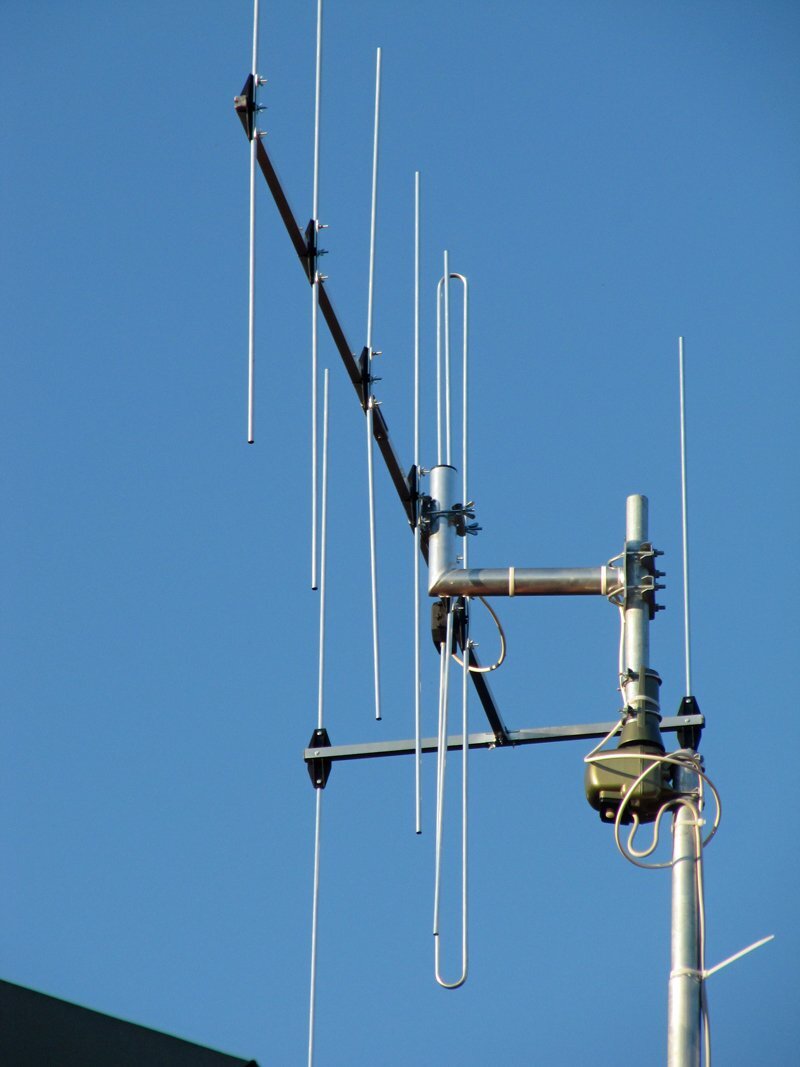

Ik zou een vaste omni-directionale + een draaibare richtantenne nemen voor optimale ontvangst mogelijkheden.
Haamstede. DAB TRIAX 9 elements en DVBT2 Siemens kanaalgroepantenne low band 21/29 gekoppeld met TRIAX versterker. Vast op Goes . DAB ook vrijwel alle Vlaamse zenders
Op 13-1-2025 om 12:13, Sprietje zei:
Het probleem met deze opstelling is dat de metalen mastdelen in het zelfde vlak liggen als de elementen. Beugel kwartslag draaien en de antenne 1.5m van de verticale pijp af monteren (voor FM) en zo’n 70cm voor DAB.
De opstelling van lijkt wel in orde…
Hallo Sprietje , heb je bij deze antenne geen last van het metaal tussen de reflectors en directors , ik had met zo een soort antenne in dezelfde situatie last dat in elke stand van de rotor hetzelfde signaal in sterkte binnenkwam.
In deze situatie is het beter om witte PVC pijp te gebruiken die inwendig versterkt is met een passende bezemsteel van hout.
JoeC, ik zag dat je dezelfde constatering had als mij.
Tja, die hoekbeugel is natuurlijk helemaal uit den boze maar dit was de enige foto die ik had van een draaibare verticaal gepolariseerde antenne. Het moet natuurlijk gewoon een horizontale pijp zijn en dan ook nog een stuk langer dan deze hoekbeugel anders zit er nog te veel ongewenst staal in de ontvangst van de antenne.
