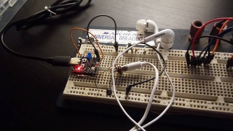

Hallo satvrienden,
ik hoop dat deze uitvoering beter is. Pin4 aan de reset verbonden met zeer dun draadje en zo hoef je niet steeds te resetten,
dat gaat nu door 0.1Uf van pin 0-3 naar 4: Zodra een van de pinnen 0-3 met drukknop aan de aarde wordt gelegd, ingedrukt 5sec houden tot tekst verschijnt
et voila. Ook een helder display toegevoegd GMT020-02 zodat je kan zien wat er speelt. De antenne (rode blokje) kan je verbeteren door extern draadje
erover te bevestigen of een draadje van het witte deel naar aarde (pin2) of 2 draadjes aan elke kant een. Veel plezier!
WebradioMP3SimpleC3.zip
Hoi satvrienden, een paar dingen wil ik toevoegen. 1e : de bl op display met weerstand van 1k met plus verbinden . 2e: er zijn meerdere uitvoeringen
van esp32-c3: die met koperen stip bij punt nul is van extra antenne, die zonder stip zijn wat instabieler van ontvangst. De witte kant kan je met een draadje
(6cm) doorverbinden aan de stip voor extra antenne. 3e In arduino moet je esp32-c3 en dan dev- module opzoeken. Ook cdc en wissen aanzetten.
De verschillende drivers kan je met sketch installeren (add library) of vinden op internet in zip vorm en dan via sketch (add library) installeren.
Veel plezier!
