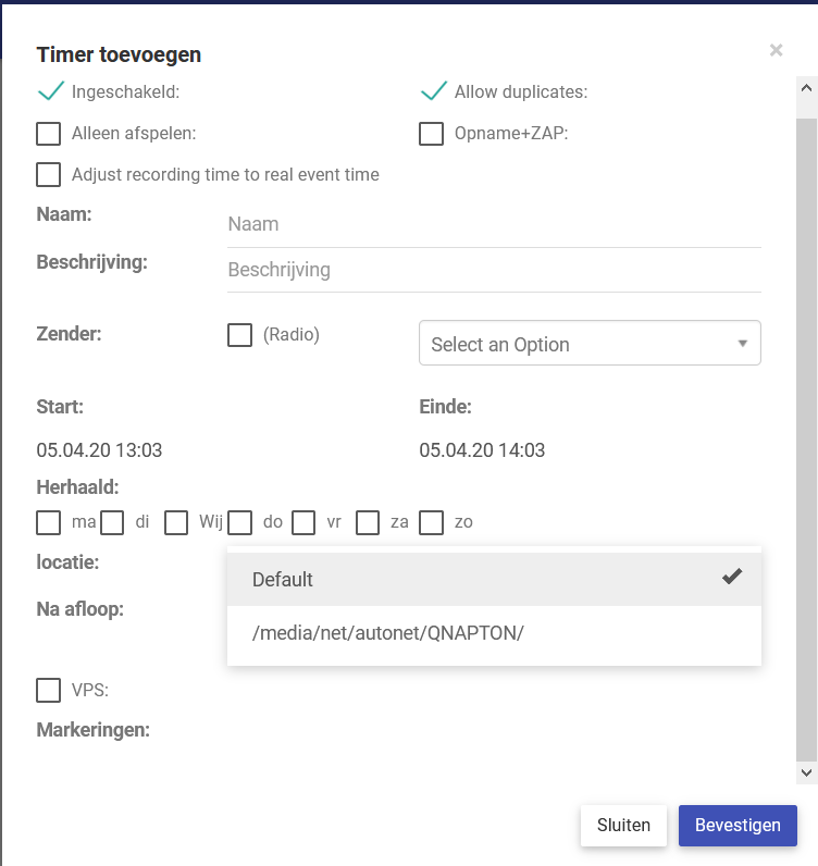

in je webinterface kan dat ook
kijk maar onder locatie (als je meerdere locaties hebt zoals een usb disc)
