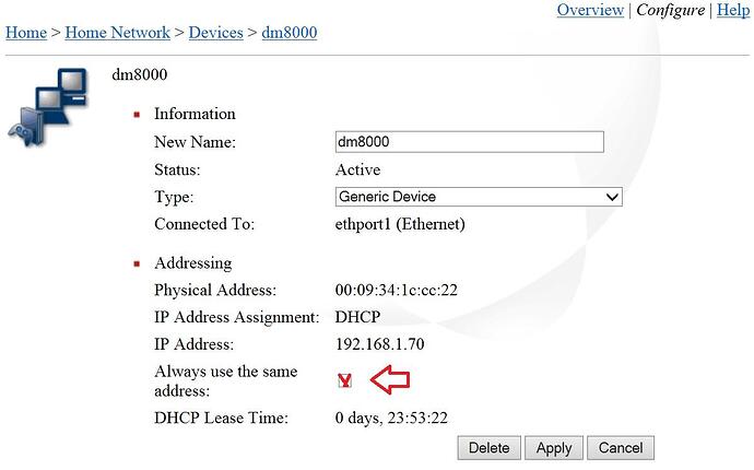

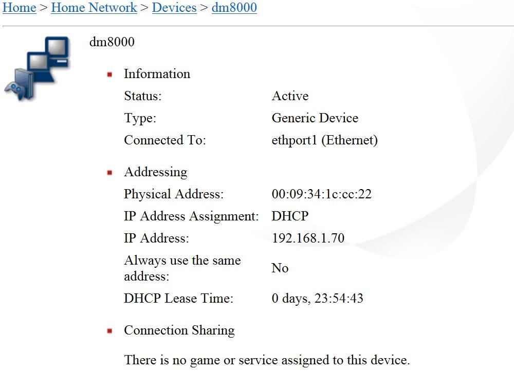

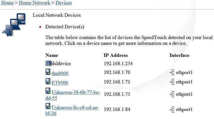

Je kiest er voor om de dreambox op DHCP te zetten, in mijn geval is dat de DM8000, zie plaatje 1 t/m 3, dan moet je een vinkje plaatsen zie plaatje 3 (configuratie instelling) Altijd hetzelfde IPadres gebruiken
Je kiest er voor om de satelliettuner een vast IPadres te geven, om een IP conflict te voorkomen zet je de decoder eerst op (DHCP aan) zodat de modem/router een IPadres automatisch kan toewijzen, als dat 1x gedaan is zie je een toegewezen IPadres in je box, daarna kan je dat IPadres gebruiken om in te stellen als vast IPadres van je box.

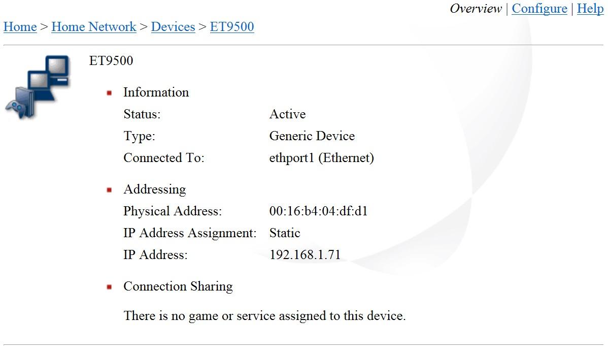

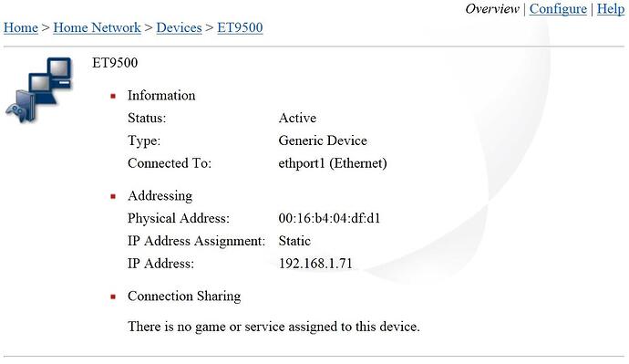

In mijn geval is dat de ET9500 decoder, als je nu kijk in de experiabox bij Home Netwerk => Devices => ET9500 dan zie je dat er een static IPadres is toegewezen aan de box. (Plaatje 4)
