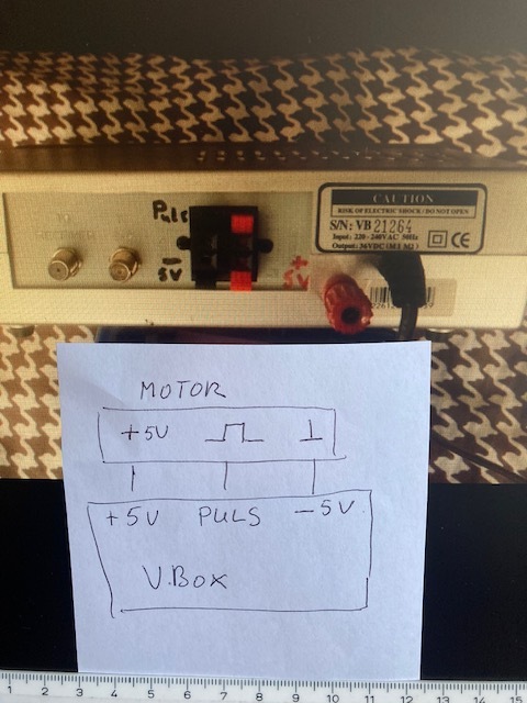

Interface gezocht tussen greg.90 cm en v.box
Ik ben op zoek naar een interface of schema tussen de electronische pulsgever op mijn 90 cm fibo schotel en mijn Vbox zodat ik de pulsen kan gebruiken voor de positie feedback op de Vbox.
De Vbox heeft een 5 volt beschikbaar , dus daar is al in voorzien.

Je hebt tussen de fibo motor en V-box geen interface nodig. In mijn herinnering staat er op de fibo motor welke aansluiting het is. Die komt dan overeen met de aansluiting op de V-box. Is al lang geleden dat ik daar mee gestoeid heb
Dank voor het antwoord Mojo, ik dacht dat dat niet zondermeer kan, inderdaad staat er op de aansluitstrip in de motor wat de functies zijn.
Maandag ga ik het uitproberen en dan hoor je het resultaat.
Fijn weekend: Henkie
De V-box heeft een pulserend signaal nodig. Normaal gaat dat via een reed contact, magnetische schakelaar. Maar ik denk dat het via een electonisch contact zoals een opto coupler enzo, ook zal werken. Alleen zal je de polariteit in de gaten moeten houden. Ik zoek allang naar een oplossing om de V-box te vervangen met een eps32 ofzo, zodat ik deze via een webif kan besturen.

klopt helemaal , even voor de duidelijkheid een plaatje erbij .
Afhankelijk van hoe jouw Vbox er uit ziet
Helemaal duidelijk Trust,
