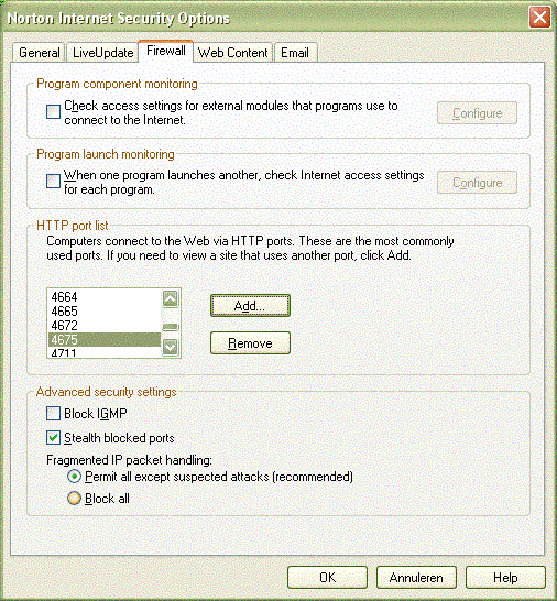

zie bijlage.
dit is volgens mij de metode om porten open te zetten in norton.
ik kan alleen niet zien of dat udp of utp is.
mijn id is niet hoog genoeg waardoor ik regelmatig van de server wordt gegooid.
nu zorgt emule wel weer dat ik ergens anders verbing krijg, maar het gebeurt heel
veel dat de download bij 95% tot 98% blijft steken.
is er nog een andere manier om een hoger id te krijgen???

Geen idee hoe dat werkt bij Symantec. Ik heb alleen hardwarematige firewalls en daar doe je alles via NAT setup.

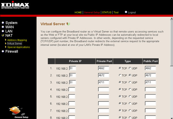

Ik heb eMule werkend gekregen met mijn Edimax router. Uitstekend programma! Ook bij mij geen spectaculaire download snelheden, meestal 1-3 kbs. Als het maar binnendruppelt.
