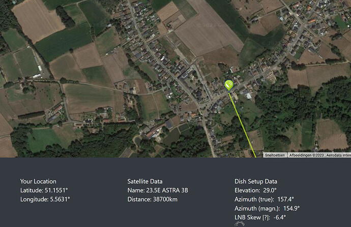

Dishpointer.com kan gebruikt worden als hulp bij het uitrichten.
https://www.dishpointer.com/
Reppel
8 april 2023 om 17:44
17
Dank je. Ik had Satellite Finder app gebruikt. Dish finder is ook goed.
Als je de elevation correct hebt ingesteld dan moet de schotel enkele graden achterover gekanteld staan.
Dus bijna verticaal.
Het is mogelijk zonnig weer dus richt de schotel uit m.b.v. de zon.
zorg dat de elevatie van de schotel op 29 graden staat ingesteld.
