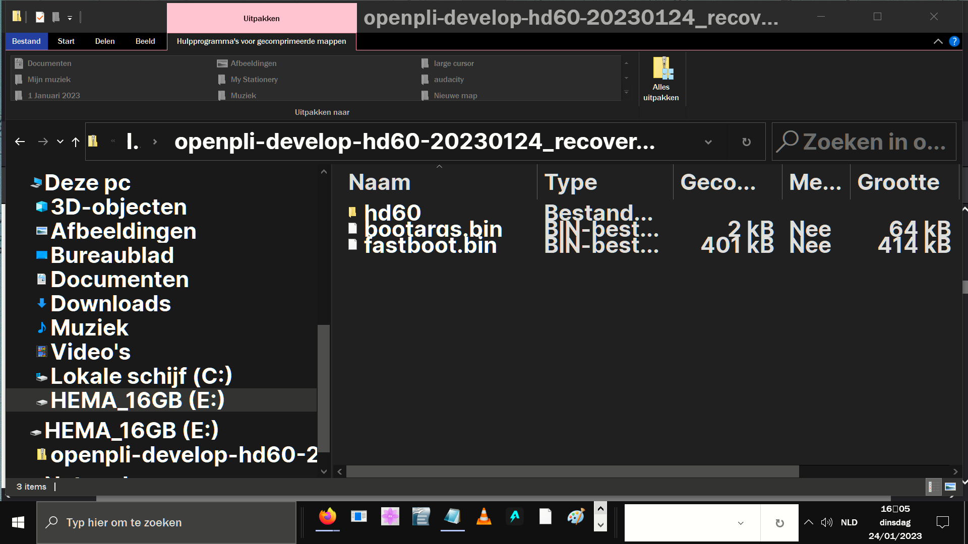

openpli-7.1-release-hd60-20191007_recovery_emmc.zip
https://openpli.org/download/mutant/HD60
Die vond ik niet op de pagina !!
Ik kom het liever hier vragen ipv een vuisthamer op de HD60 te lossen !!
Ik heb hier enkel 7-Zip op mijn computer !! Ik leer traag , ook op school destijds !!
openpli-develop-hd60-20230124_recovery_emmc.zip
Ik heb hem weer aan de praat , nu ga ik OpenATV opzoeken !!
