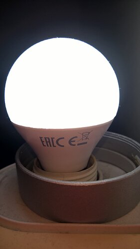

Ik hoor telkens een gezoem wanneer ik de lamp aansteek ? ?
https://www.youtube.com/watch?v=7seKUxVNRyg
Elke keer als ik het licht aan doe , hoor ik een zoemend geluid ,
waar dit vandaan mag komen , ik geloof dat zelfs een rond vierkant
veel makkelijker uit te leggen valt !! Wanneer ik het licht uitdoe , is het gezoem weg !!
Wie-o-wie weet wat dat gezoem zou kunnen zijn ??
Nog wat lamp & fittinginfo bijgevoegd !!
Zo te zien is het een LED lamp. Daarin zit electronica die de hoge wisselspannoing omzet naar een veel lagere gelijkstroom waarop de LED werkt en tegelijk word de stroom beperkt en constant gehouden.
Bij een slecht ontworpen lamp hoor je die electronica werken.

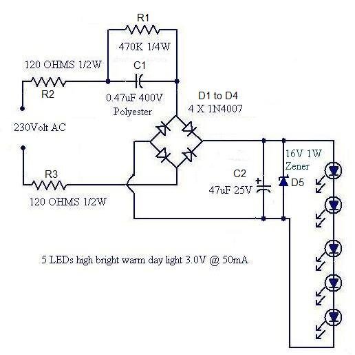

In goedkope LED lampen zit helemaal geen trafo, veel te duur. Er wordt een standaard gelijkricht- schema gebruikt waarbij een condensator in serie gebruikt wordt als ‘weerstand’ om de spanning omlaag te krijgen. Daarna de 4-diode brug en een wellicht een zenerdiode plus wat weerstanden om e.e.e te stabiliseren. Dat is alles. Vooral die in serie geschakelde condensator heeft geen lange levensduur, uiteindelijk wordt dat een weerstand die steeds meer vermogen begint ‘op te eten’ tot die poef zegt. Zo iets:
Dankjewel zeeteefje voor het delen van deze schakeling. Ik heb echter een iets andere kijk op de werking ervan.
Door die condensator wordt er een (wissel)stroombron gecreëerd. De spanning op de elco wordt bepaald door het aantal leds.
De Zener beschermt de Elco voor overspanning indien een van de leds defect (onderbroken) raakt.
