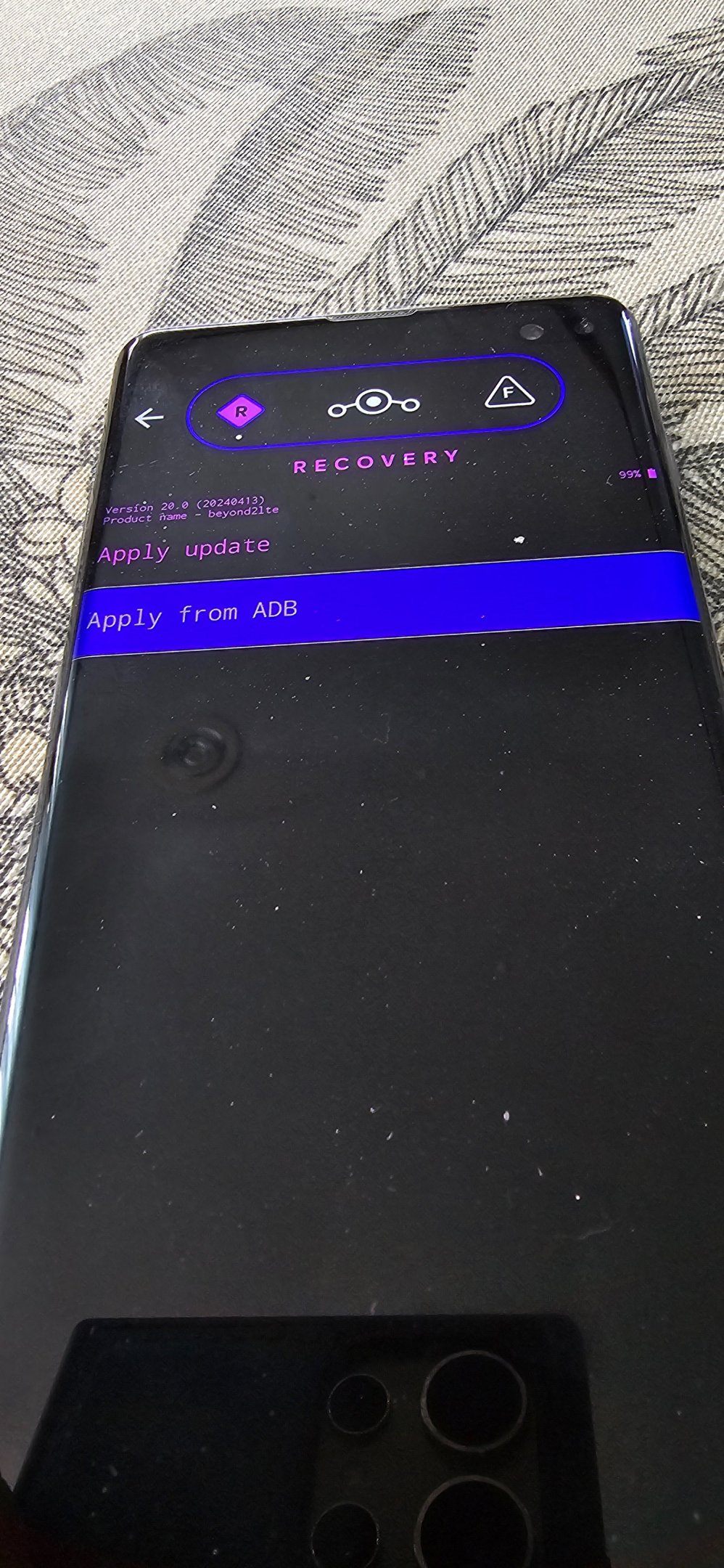

iemand op de hoogte voor flashen lineage os op samsung s10+
bootloader is unlockt en nodige is al klaar hij staat in lineage recovery.
platform-tools uitgepakt op de schijf en nodige filles er in gezet

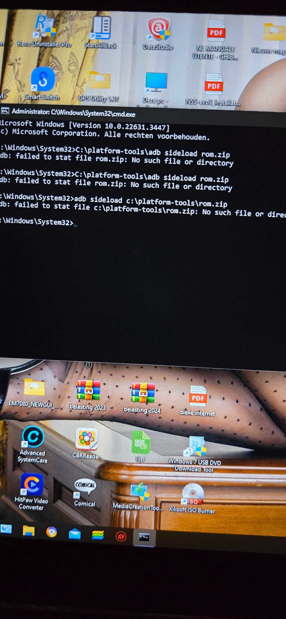

cmd gestart c:\platform-tools>adb sideloads rom.zip en enter geeft aan bad directory
Het is adb sideload (zonder de “s”).

fotos
Je bent nu in de directory _C:\Windows\System32_.
Ofwel navigeer je eerst naar de directory waarin zich de rom bevindt:
cd C:\Pad\Naar\Directory\Van\Rom\
en vervolgens
adb sideload rom.zip
Ofwel blijf je in _C:\Windows\System32_
en geef je de opdracht
adb sideload C:\Pad\Naar\Directory\Van\Rom\rom.zip
Zolang jij het niet anders aangeeft “denkt” adb dat de rom zich bevindt in de directory waarin je momenteel vertoeft.

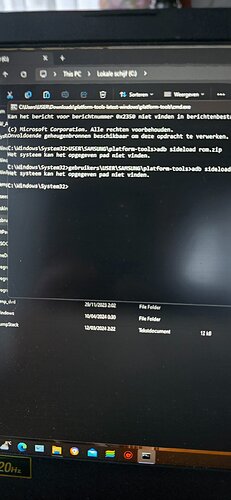

sorry ben daar niet goed in maar heb het programma map platform-tools gekopierd naar c:\ platform-tools>
in configuratie \systeem geanvanceerde systeem instellingen omgevingvariabelen het path bewerkt naar c:\platform-tools>
ik heb in die map ook die rom.zip en gapps.zip ingezet.
moeten die rom en gapp zip dan ergens anders komen te staan dan.
alvast bedankt dat je wil helpen
mvg swa
Omdat je het “path” bewerkt hebt kun je inderdaad adb.exe draaien vanuit om het even welke directory, maar adb weet daarom nog niet waar de rom staat. Als je het path naar de rom niet aangeeft kijkt adb alleen in de directory van waaruit adb gestart werd.
In jouw screenshot was dat vanuit de directory C:\Windows\System32\ en daar staat die rom dus niet.
Dus in jouw geval:
cd C:\platform-tools\ adb sideload rom.zip
of
adb sideload C:\platform-tools\rom.zip

heb nu ingegeven zoals voorbeeld maar nog steeds het zelfde.
in systeem verwijst het path naar C:\platform-tools\
mvg

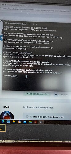

Start eens de command prompt (cmd).
Probeer het eens op de volgende manier:
cd C:\platform-tools\ dir
zie je daar die rom dan tussen? zoja typ:

cd platform-tools
Het maakt helemaal niets uit in welke directory je de command line opstart.
Vanuit om het even welke directory kun je naar een andere directory gaan.
Uit jouw screenshots merk ik op dat je nog geen enkele keer van directory hebt proberen veranderen.
Voor zover ik begrijp heb je nu al 2 directories met platform-tools:
C:\platform-tools\ C:\Users\USER\platform-tools\
Ga naar één van die twee:
cd C:\platform-tools\ of cd C:\Users\USER\platform-tools\
Als jouw zip-bestanden nu ook in die directory staan, dan kun je verder met adb sideload *.zip.
