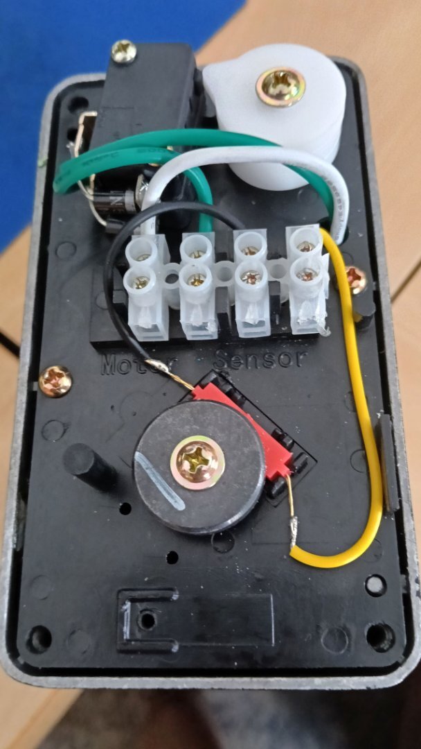

Hulp gevraagd bij Superjack motor HARL 3624+
Hello , mijn vorige motor van mijn Channel Master 180 heeft de geest gegeven.
Heb dus met enige moeite bij het vinden naar een nieuwe , er toch eentje online kunnen bestellen.
Ik probeer die nu eerst wat uit in mijn hobbyruimte om alles te testen met een V-box II . Echter na alles juist te hebben aangesloten (motor en sensor) blijft die maar een tien seconden draaien zowel naar links of rechts.Het gevolg de stang komt slechts een vijftal cm uit de buis.
Wat ik ook probeer om de juiste afstellingen te regelen bij de ronde witte cilinders in nylon bij de eindschakelaar , alles blijft hetzelfde.

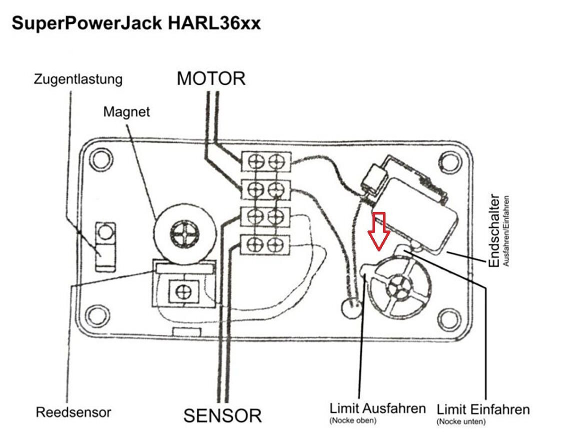

Zie op mijn foto hoe deze stonden bij aankoop en hoe die staan bij de schets. Dit is totaal anders.
Iemand die mij kan uitleggen hoe die tandjes aan de die cilinders juist (onder welke hoek) moeten staan ten opzichte van elkaar?
26 minuten geleden, Crazy Sat zei:
En het readcontact word dan niet geraakt?
staat deze ook zo gemonteerd
want als het ertussen staat dan gaat het niet werken naar behoren

Op 10-6-2026 om 21:22, Crazy Sat zei:
Als je echt al van alles geprobeerd hebt, dan is het mogelijk geen probleem van de eindschakelaars.
  1. Stopt de actuator steeds precies op het punt, waar het nokje op de witte cylinders de schakelaars “uit” zetten?
  2. Zo ja: Ik neem aan dat de onderste schakelaar uitschakelt bij geheel ingetrokken actuator, en de bovenste schakelaar bij meer uitgeschoven actuator?
Heb je het schroefje op de cylinders al eens losgedraaid en het bovenste deel van de cylinder al eens verwijderd? En kan de actuator dan verder uitgeschoven worden?
Maar als veranderingen aan de cylinders niks veranderen, moet er iets anders aan de hand zijn.

23 uren geleden, a33 zei:
  1. Zo ja: Ik neem aan dat de onderste schakelaar uitschakelt bij geheel ingetrokken actuator, en de bovenste schakelaar bij meer uitgeschoven actuator?
Ach ja, ik zat te slapen.
Dat stond er al duidelijk bij in de tekening, in het duits.
Ik had vooral naar de foto gekeken…

Even een update :
Na wat zoeken en testen …
De bovenste cilinder verwijderd en onderste cilinder met het nokje op het onderste contact geplaatst.
De V-Box II en reset gegeven dat die 000 aangeeft , als ik nu draai naar het oosten op de box gaat die beginnen optellen naar omhoog , stap per stap naar 999 laten gaan en dan de bovenste cilinder erop gedraaid en vastgezet met het nokje op het bovenste contact.
Als ik kijk naar de stand van de twee cilinders staan die precies zoals afgebeeld op de schets hierboven geplaatst ( het nokje van de bovenste cilinder staat dus 90° naar links t.o.v. de onderste cilinder ).
So far so good … maar nu komt het
De stang komt bij het uitdraaien 44 cm. uit de buis , als ik indraai ( naar het westen ) komt de stang verder uitgedraaid dan 44 cm , zijnde 50 cm.
Wat getest bij het eerst handmatig uitdraaien van de stang en daarna de V-Box II gerest naar 000.
Wat blijkt er is een constant uitdraaien van stang voor 999 pulsen uit 44 cm. en voor 999 pulsen in 50 cm. Er is dus steeds een verschil van 6 cm tussen uitdraaien en indraaien. Dit op gelijke welke afstand ik eerst handmatig uitdraai 6,8 of 10 cm.
Probleem , vaste posities zijn bij deze volledig uitgesloten.
Nu volgende stap , maar hoe op te lossen… :sleeping_face:
