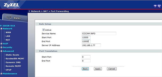

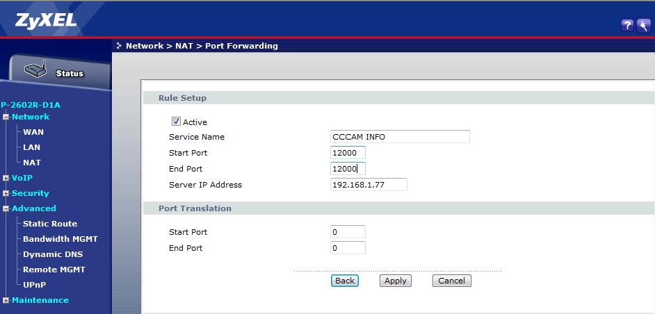

maar wat moet ik dan ingeven in NAT?
zie hieronder :
merDe
Ja, bedankt het werkt.

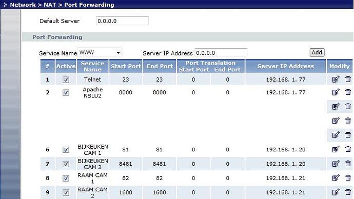

Ik heb ook problemen met port forwarding.
Is het mogelijk om een screendump van ‘Port Forwarding’ van de eerste tab in het NAT menu te tonen nadat er een service is opgezet (zoals getoond in de eerdere screendump)?
Er moet ook een ‘Default server’ IP adres worden opgegeven. Is dat het IP adres van de DB??
Hoe moeten vervolgens de Rules in de firewall worden geconfigureerd, ik vind het erg onoverzichtelijk…
Origineel bericht van: Seca3

Ik heb het volgende gedaan:
Na inloggen op het modem via Network->NAT (menu links) naar de tab Port Forwarding gegaan.
Het Default Server veld staat op 0.0.0.0 (niets mee gedaan dus).
Het Service Name pulldown menu geopend en User define gekozen.
Dan kom je in het scherm dat eerder getoond is in deze thread.
Hier heb ik soortgelijke info ingevuld als boven. Ik vraag me alleen af of onderin bij Port Translation iets ingevuld moet worden (staan nullen in in het voorbeeld). Moet daar niet hetzelfde poortnummer worden ingevuld als bovenin??
Goed, daarna met back terug en nu staat er in het port forwaring schermpje de gewenste informatie (bij mij dan 4 x hetzelfde poortnummer bij Start Port, End Port en bij Port Translation.
Daarna moet de firewall met Rules worden aangepast wat een bewerkelijke bedoening is (is wel gelukt). Ik heb hem momnteel even uit gezet ivm. de problemen die ik nog heb.
Heb ik de juiste methode gebruikt???

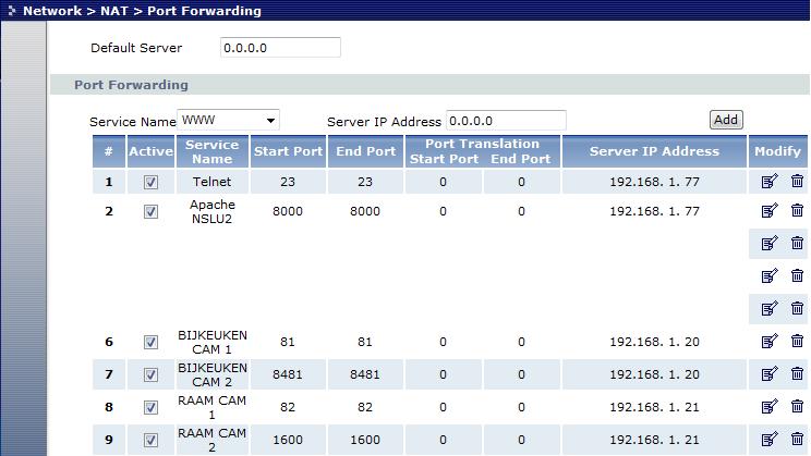

Hallo Ome Merde,
Hoe ziet het regeltje terug in het menu er dan uit (refererend aan je screendump)?
Staan er in de kolommetjes van Port Translation bij de beide poorten een 0 of moet daar ook 12000 (in dit voorbeeld) staan?
(Dus 4 maal hetzelfde poortnummer in die regel)?
Tevens: moet er bij Default server (bovenin) en bij Server IP adres ook hetzelfde IP adres staan, of blijven daar nulletjes in staan?
Alvast bedankt voor je antwoord!
Seca3
zie screenshot.
om beveiligings-technische redenen heb ik een x-aantal rules verwijderd
merDe
