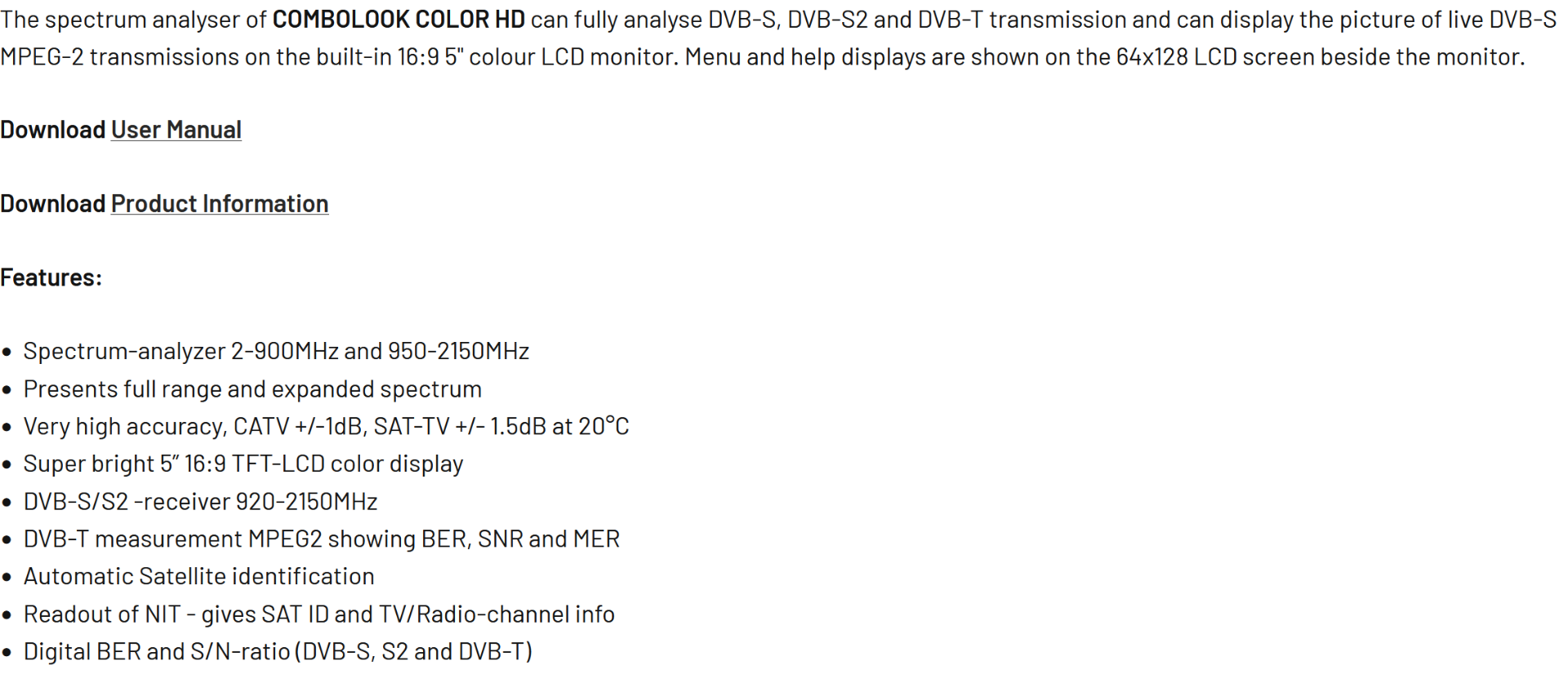

het regent hier toch en dacht , ik ga een binnen antenne van DVB-T/T2 afstellen met een Combolook Color HD
voor het DVB-T/T2 signaal van Doetinchem.
De kanalen zijn mij bekent ,en heb het Menu van de Combolook als door gespit ,in verband met de voeding
die de antenne nodig heeft . want dat krijgt hij automatisch van een Strong SRT.

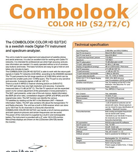

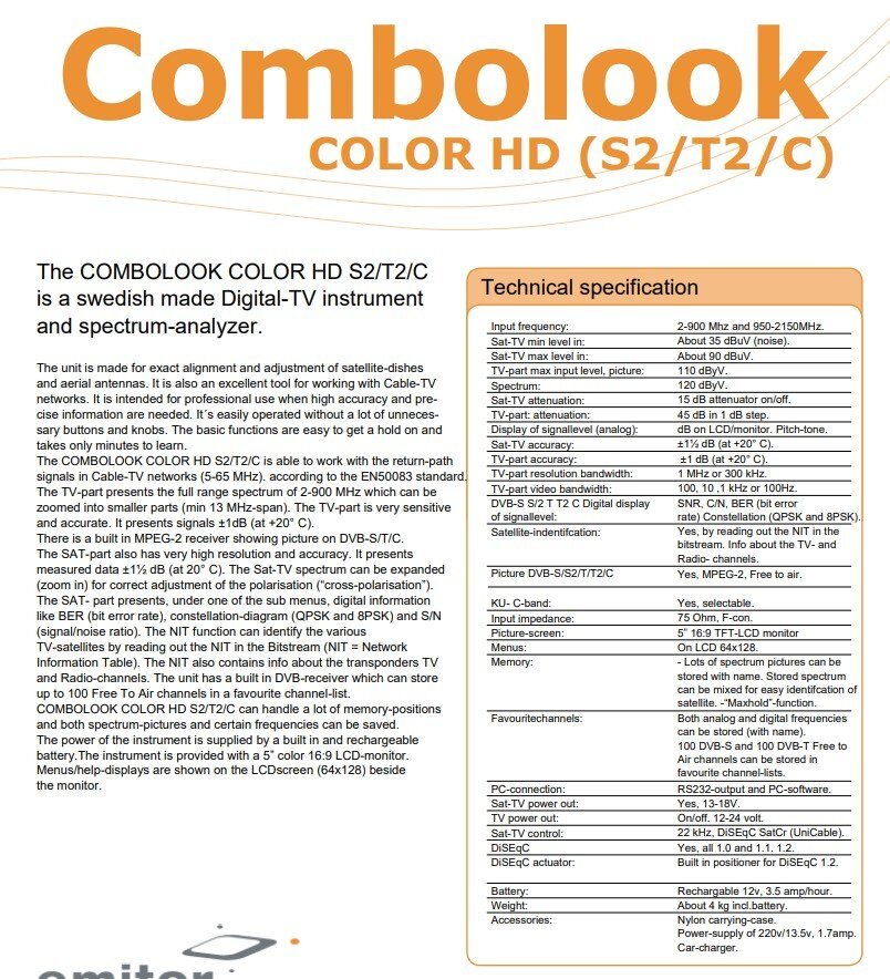

Veel beeld zal je niet zien, die Combolook doet geen DVB-T2

Yep , en in het menu van de Combolook kun je dat ook activeren .

Ik vraag mij overigens af of jouw ontvanger wel geschikt is voor de Nederlandse zenders.
Ik vermoed van niet, want in Nederland wordt DVB-T2 MPEG 4 H.265 (HEVC) gebruikt.
Ik lees alleen maar MPEG 2 in de specificaties en dan gaat het sowieso niet werken.
