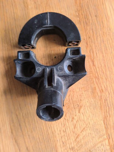

GEZOCHT: LNB houder voor Channel Master 120cm

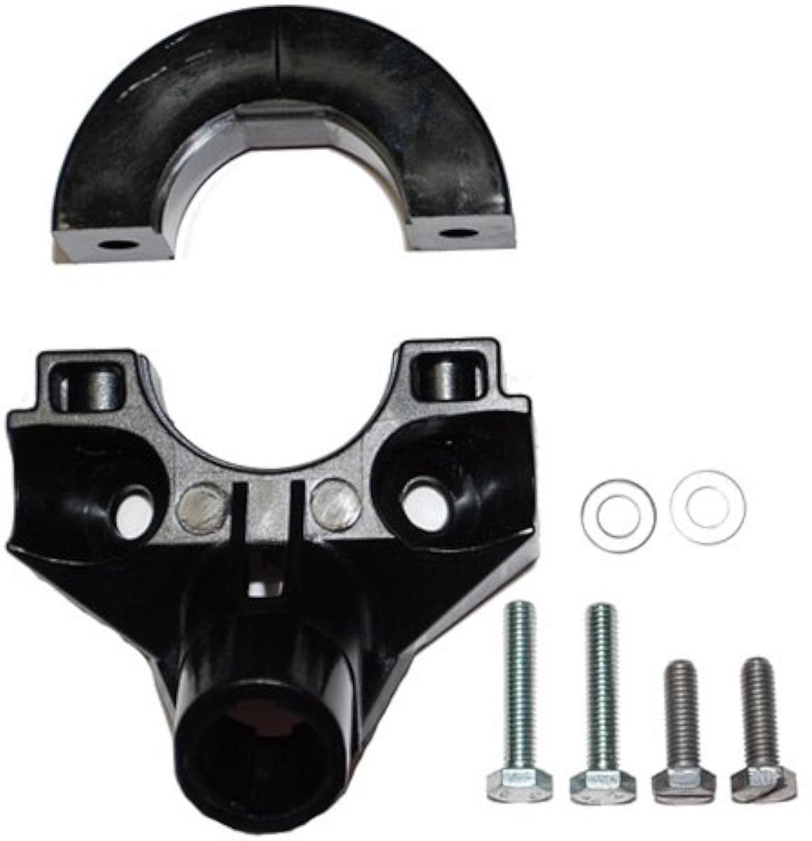

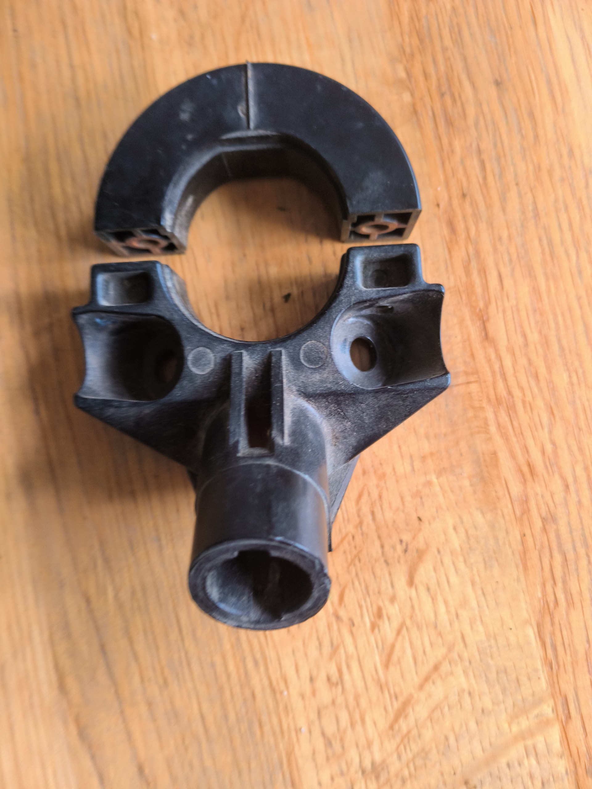

Ik zoek een nieuwe of goede 2de hands LNB houder voor de Channel Master 120cm schotel (zie foto).

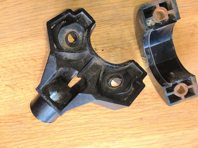

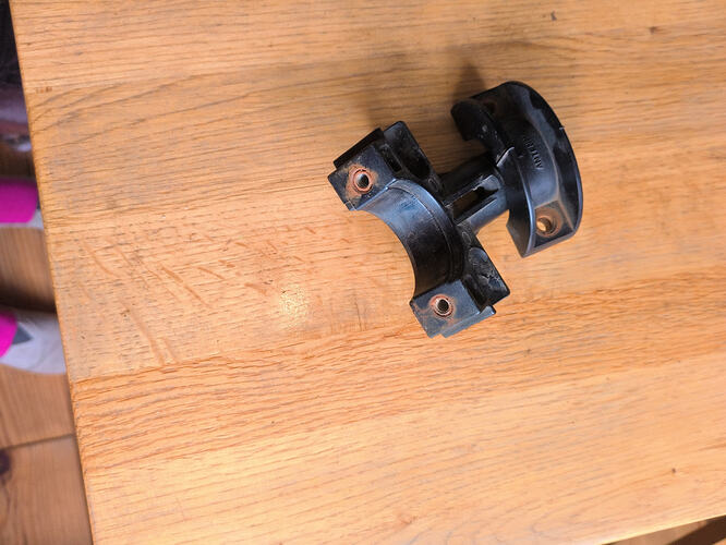

Heb ca 20 jaar geleden z’n Channell master 1,2 m gehad en de LNB houder heb ik nog. mag wat opgepoetst worden maar is helemaal heel. Ook de schroefraad bussen.

Indien iemand er nog een heeft, zou ik deze graag willen overnemen.
Van mijn LNB houder is een van de schroefdraad bussen uit de plastic houder los gekomen.

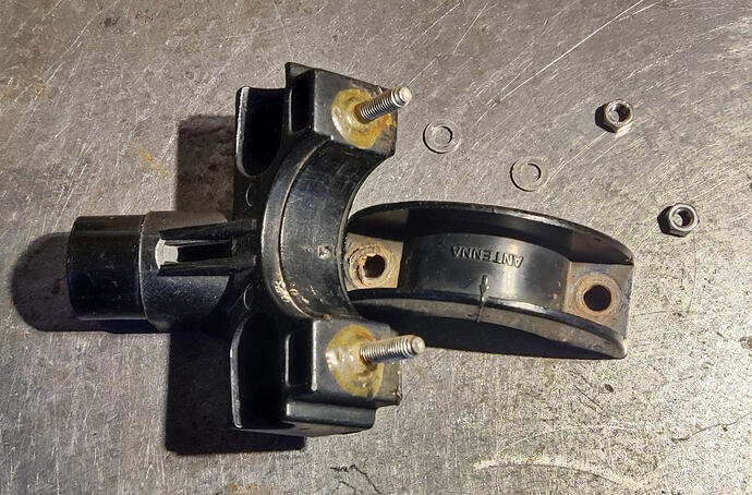

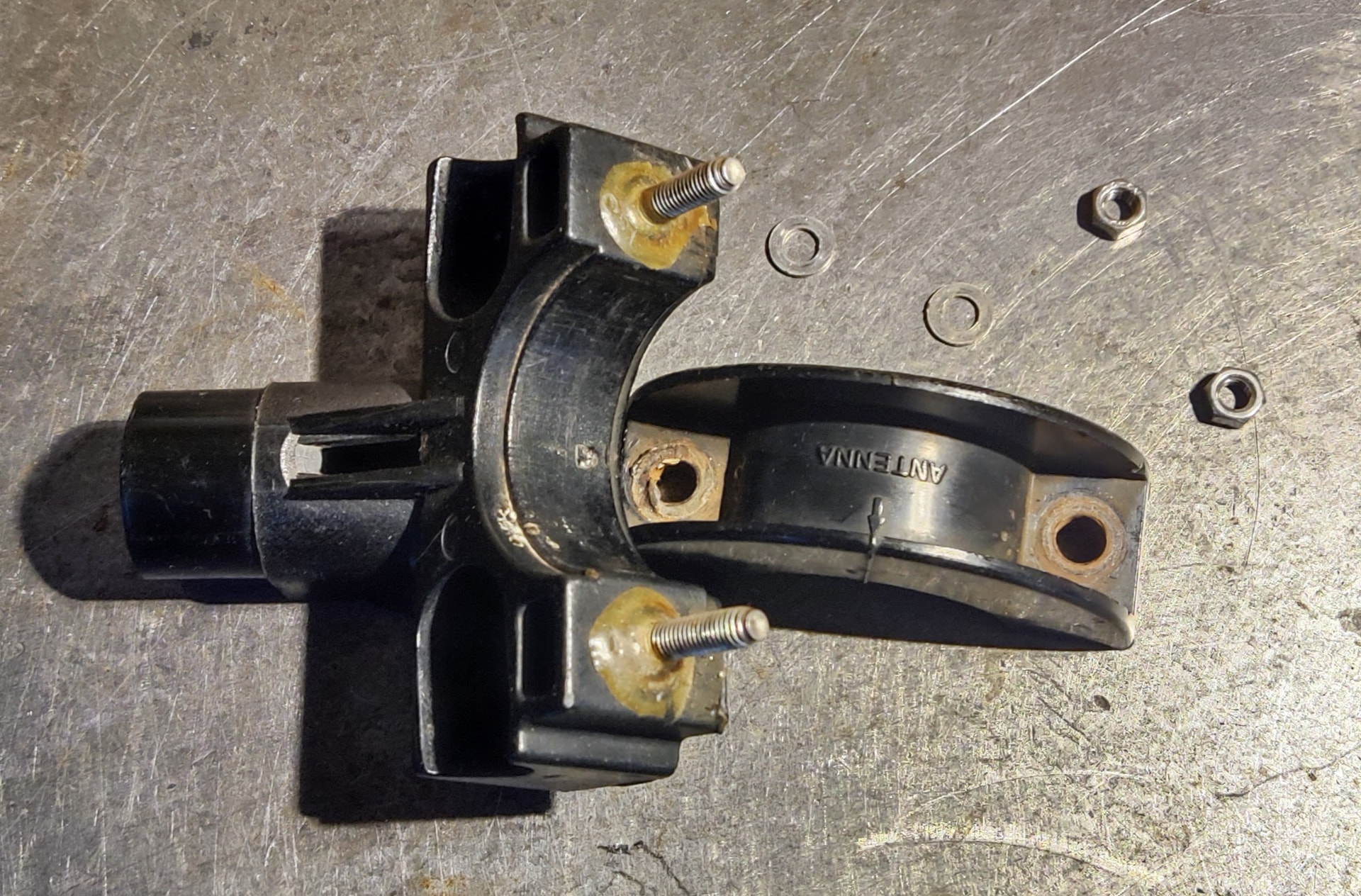

Ik had hetzelfde probleem. Het is mogelijk om met epoxyhars bouten te bevestigen in plaats van schroefbussen. Je hoeft dan alleen moeren te gebruiken om het bovenste deel van de houder vast te zetten.

Rima, bedankt voor de suggestie.
Mocht ik geen vervangende LNB houder kunnen vinden, dan is dat een mogelijke oplossing.
Heb niets meer vernomen, die ik aanbood voor kosten verzending (met kleine eigen bijdrage welkom voor de moeite) ligt hier nog steeds en is helemaal in orde . Moeten alleen 2 passende M6 boutjes bij. De schroefdraad hulzen zitten er naar behoren in.
