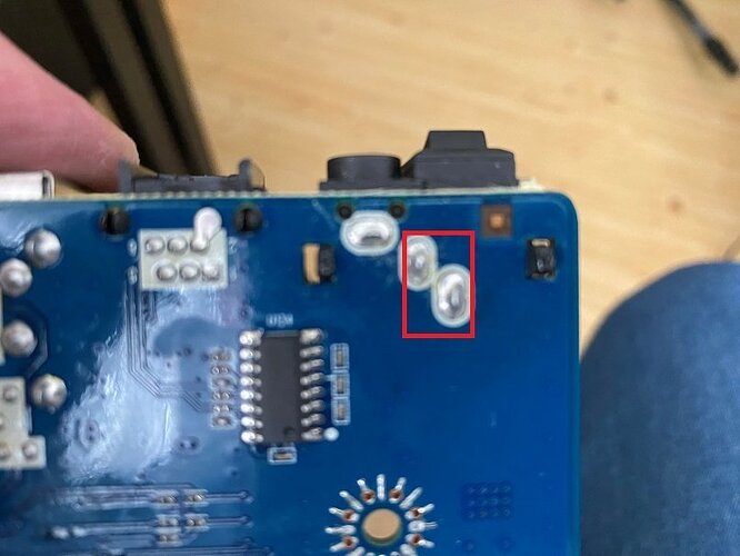

Weet iemand waar ik een aan/uit schakelaar kan kopen voor de vu+ ultimo 4k? Zie afbeelding:
Deze schakelaar zit ook in de vu+ solo 4k en de duo 4k.

Deze topic heb ik zal al door genomen. Echter is deze schakelaar iets specials. Het is alles in 1 blokje. Zie afbeelding:
Helaas kan ik geen standaard losse schakelaar nemen.
Je kan proberen de schakelaar te repareren. In eerste instantie goed inspuiten met kontakt spray. Lukt het dan nog niet, kan je met behulp van 2 dunne schroevendraaiers het tuimel gedeelte eruit wippen. Uitkijken dat er geen veertjes ontsnappen! Schoon schuren en spray en weer monteren. Is wel lastig. Een andere oplossing is on de kontakten rechtstreeks naar de print door te verbinden.

De Ultimo4k heeft zelf geen intern ingebouwde voeding, de spanning komt van een adapter af, ik zou de schakelaar lekker doorverbinden, als je de spanning eraf wilt halen trek je de connector los, er zijn genoeg apparaten die werken zonder een schakelaar.

Ik zou gaan voor een losse “wip schakelaar” die in de opening van de behuizing past of pas te maken is.
De defecte schakelaar desolderen. Pootjes van de nieuwe schakelaar met draad doorverbinden met de printplaat.

Misschien een domme vraag. Als ik de schakelaar laat zitten, zijn het dan de 2 naast elkaar in het rode kader bij de Ultimo4k?
Lijkt er wel op. Even een Ohm-meter erop en je weet het zeker.
