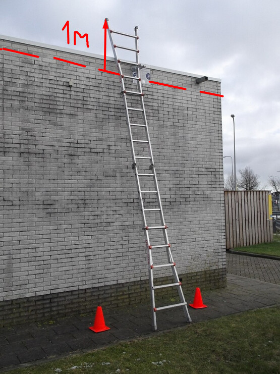

@all
Ik schrijf het nog maar eens (ondanks dat het een ander topic betreft; veiligheid)
met gereedschap en/of last moet je die 1 meter boven dakvloer hebben opdat je veilig van de ladder afkomt
ik ken al twee man die van de ladder geflikkerd waren en met gebroken been en heup nog eens 1 jaar revalideren moesten, tja ze leven nog
