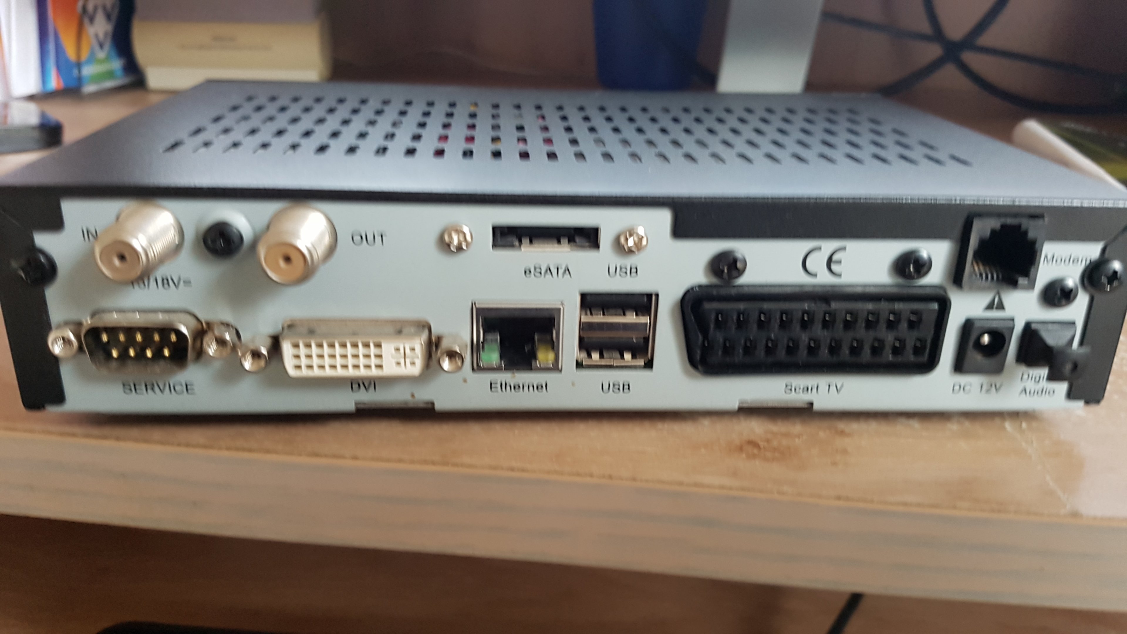

Dus ja vreemd dat hij 192.168.1.72 aangeeft als ik hem in de stopmodus zet. In de bijlage foto van achterkant

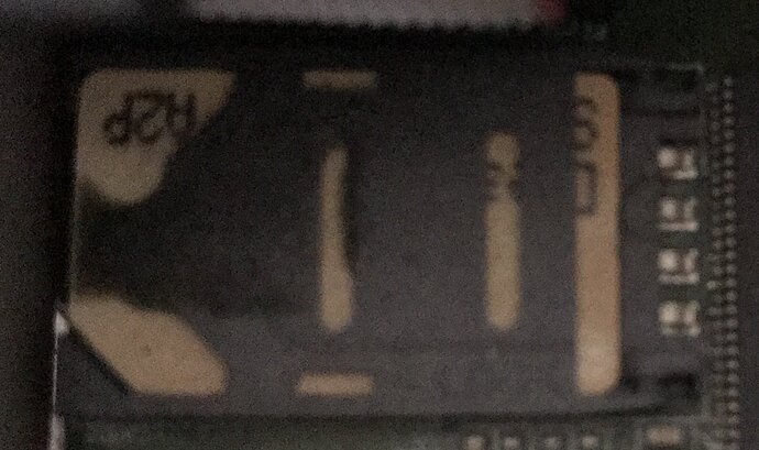

De achterkant ziet er uit als een origineel. Tot zover goed nieuws. Als je de bovendeksel losschroeft zie je de SIM zitten. Die moet de opdruk A8P hebben. Het modemprintje moet daadwerkelijk componenten bevatten en niet alleen eilandjes.
Heb even een foto van de mijne gemaakt. Ik heb een kabeltuner erin en nog de oeroude A2P SIM.
