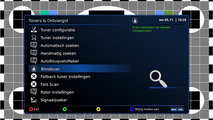

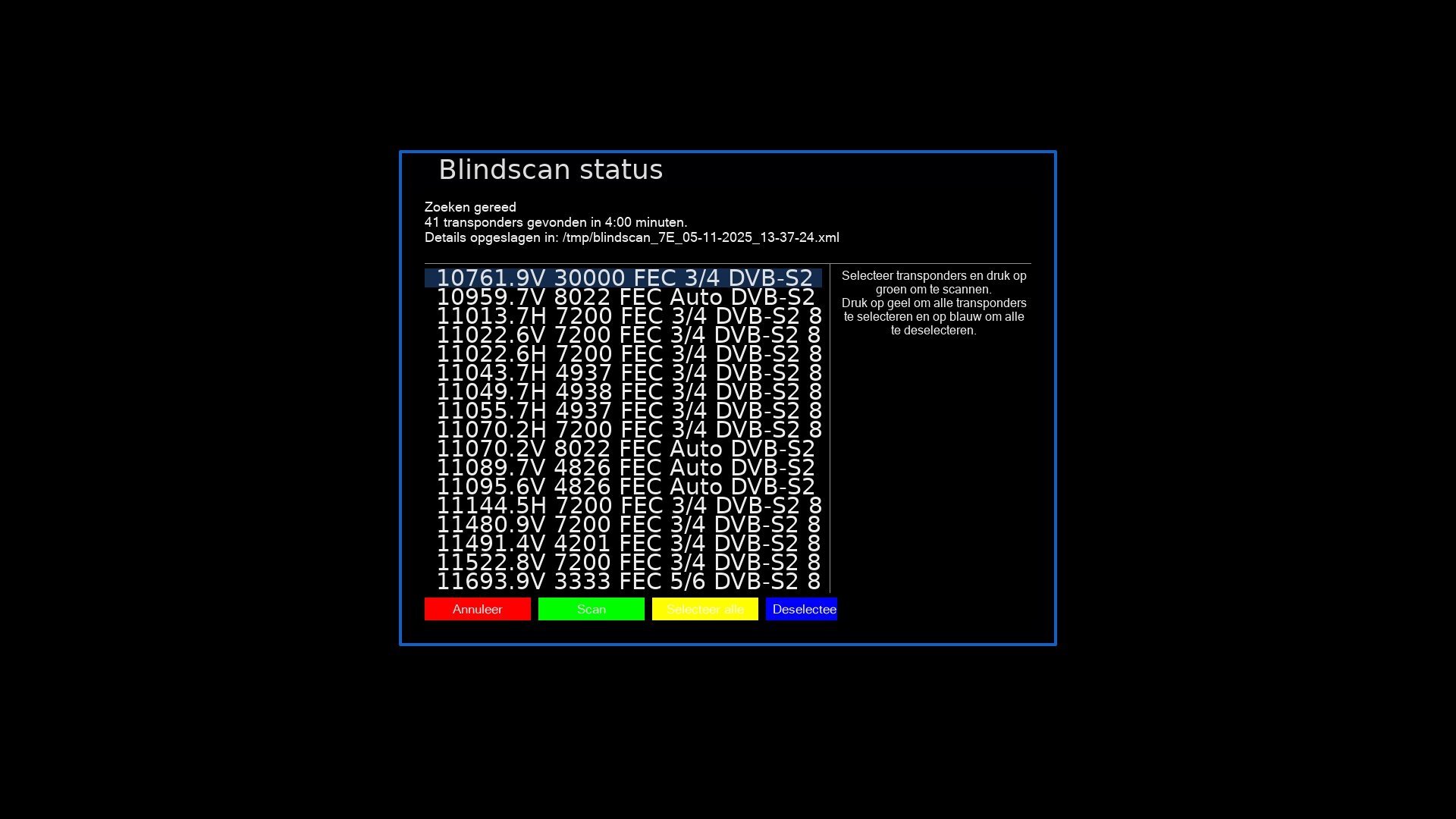

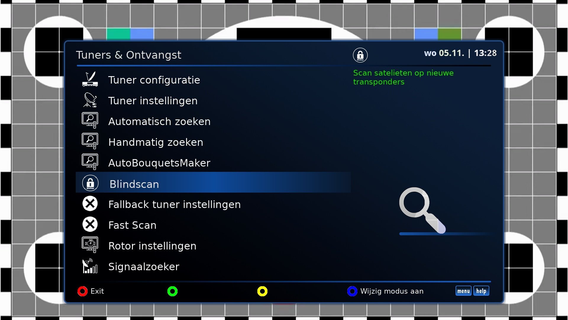

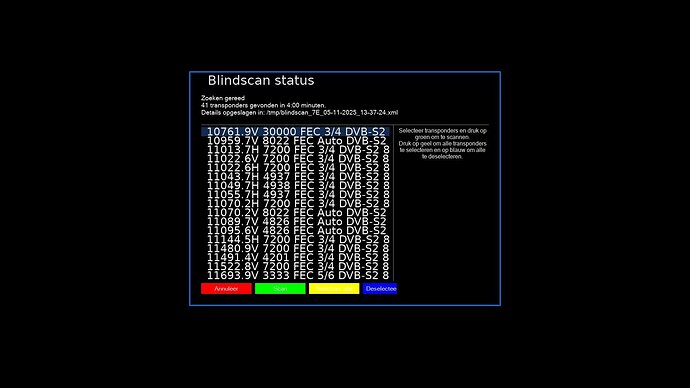

Ik wil een blindscan doen om nieuwe zenders / transponders te vinden.
Wanneer ik blindscan selecteer geeft deze de melding ‘geen nieuwe transponders gevonden. Er zijn alleen transponders gevonden die al in satellites.xml aanwezig waren’.
Hoe kan ik de transponders opnieuw scannen voor nieuwe zenders?
is het verstandig om de transponders uit de xml te verwijderen? Hoe doe je dat?

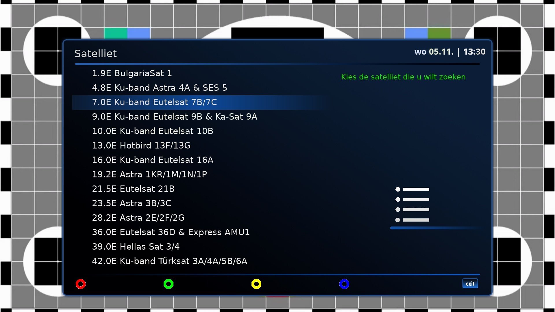

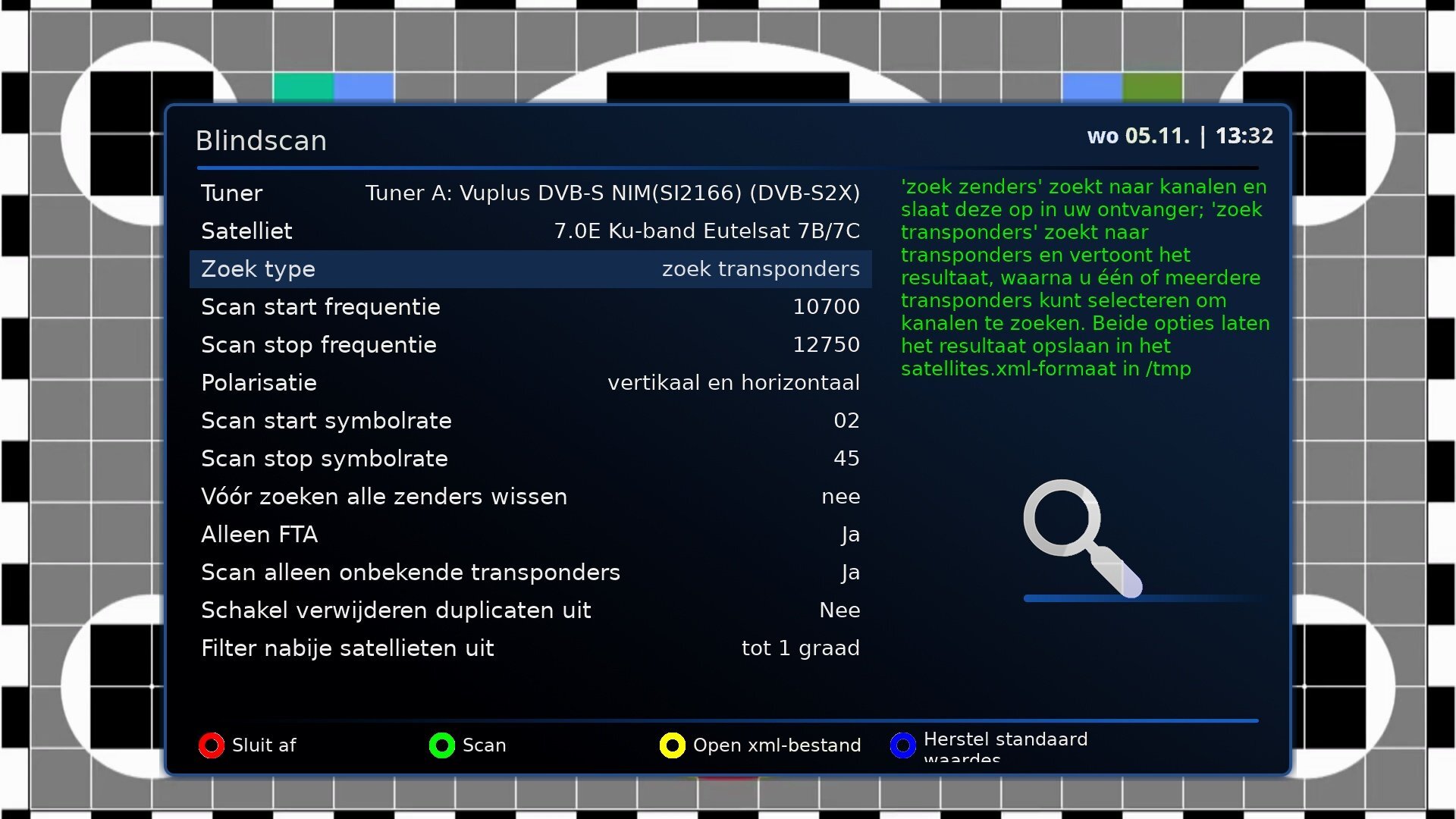

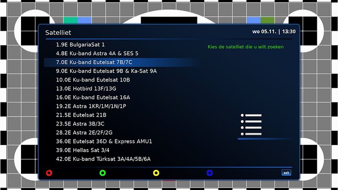

Op welke satelliet en met welke parameters scan je?
Eutelsat 7.0E
10700 - 12750 MHz
symbol rates 2 - 45

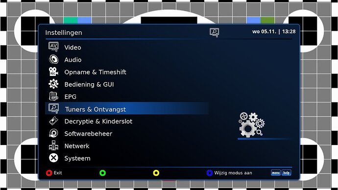

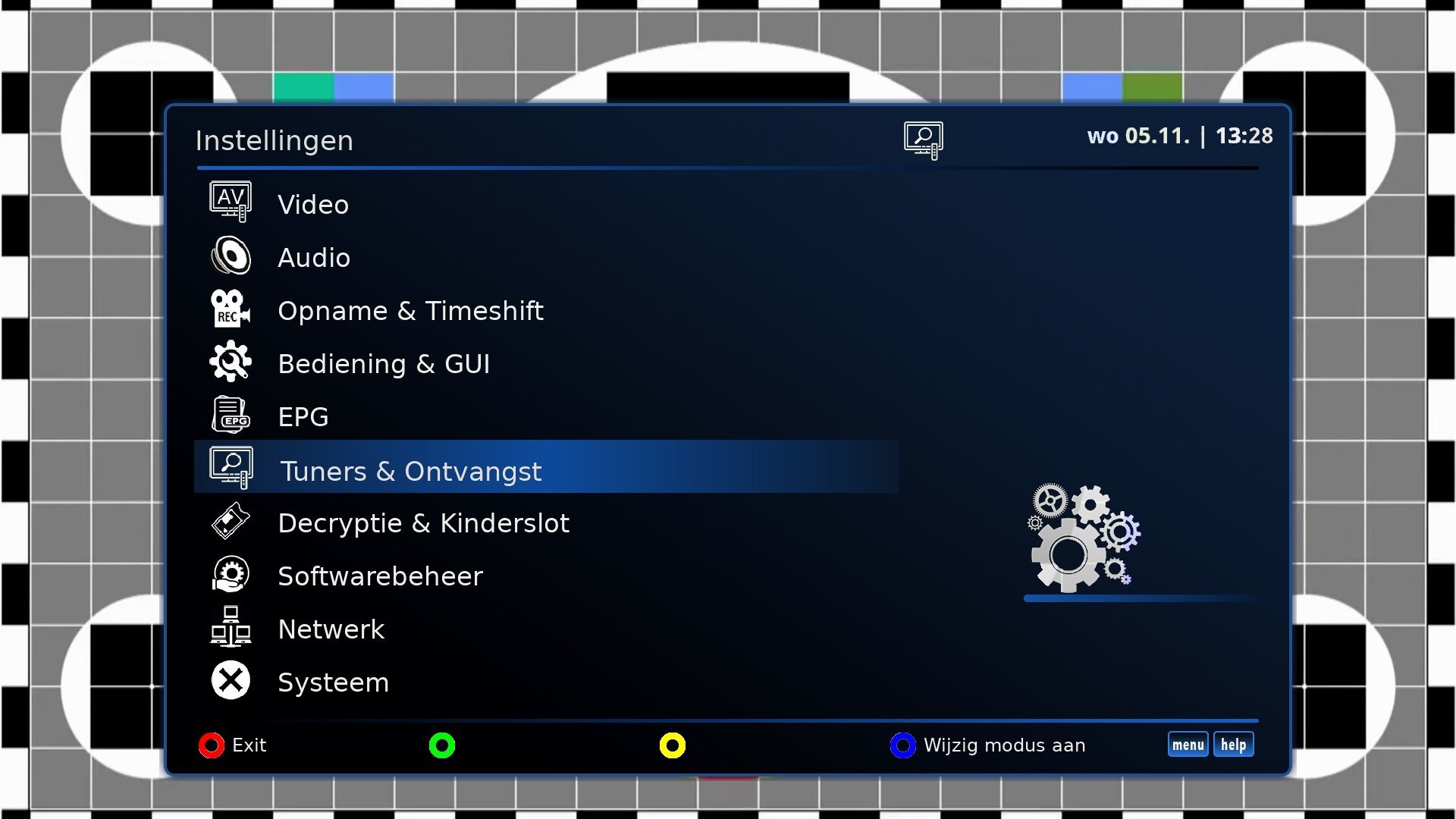

Graag wil ik je tonen hoe mijn instellingen staan om feeds te ontvangen met Open ATV.
Mijn schotel op 7°E is een Visiosat 90 cm
Alvast succes!
Active satfeeds:
https://www.satelliweb.com/?section=livef&langue=en
Dankjewel Satfeeds-DX.
Met die instelling is de melding weg en heb ik dezelfde resultaten.

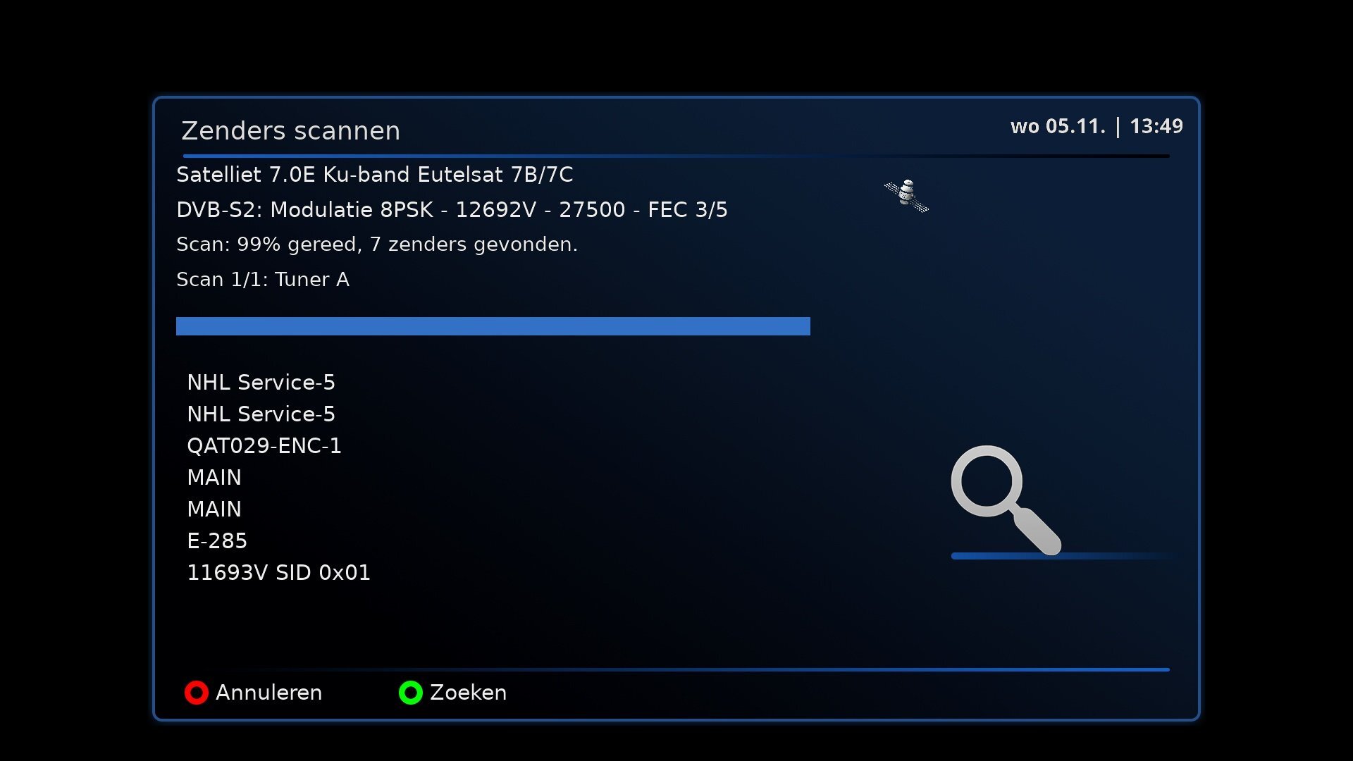

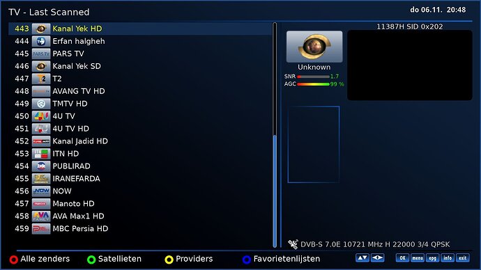

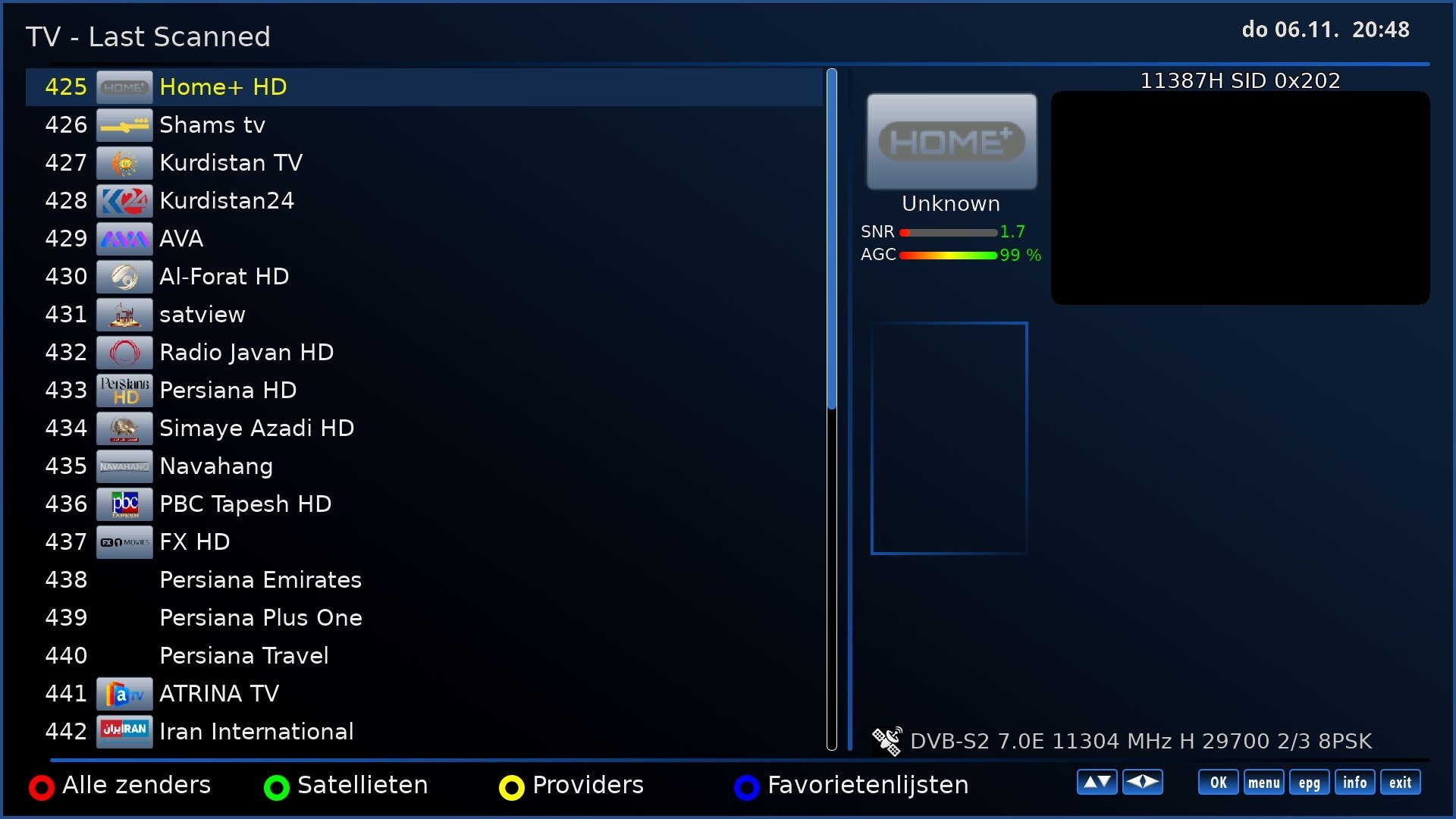

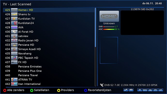

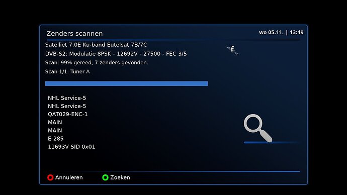

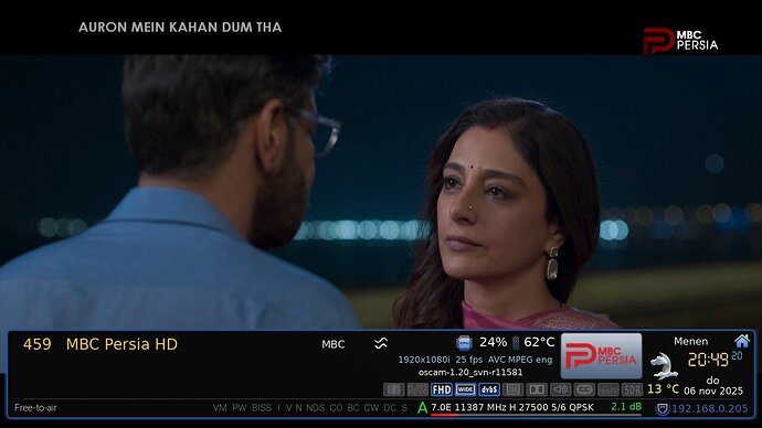

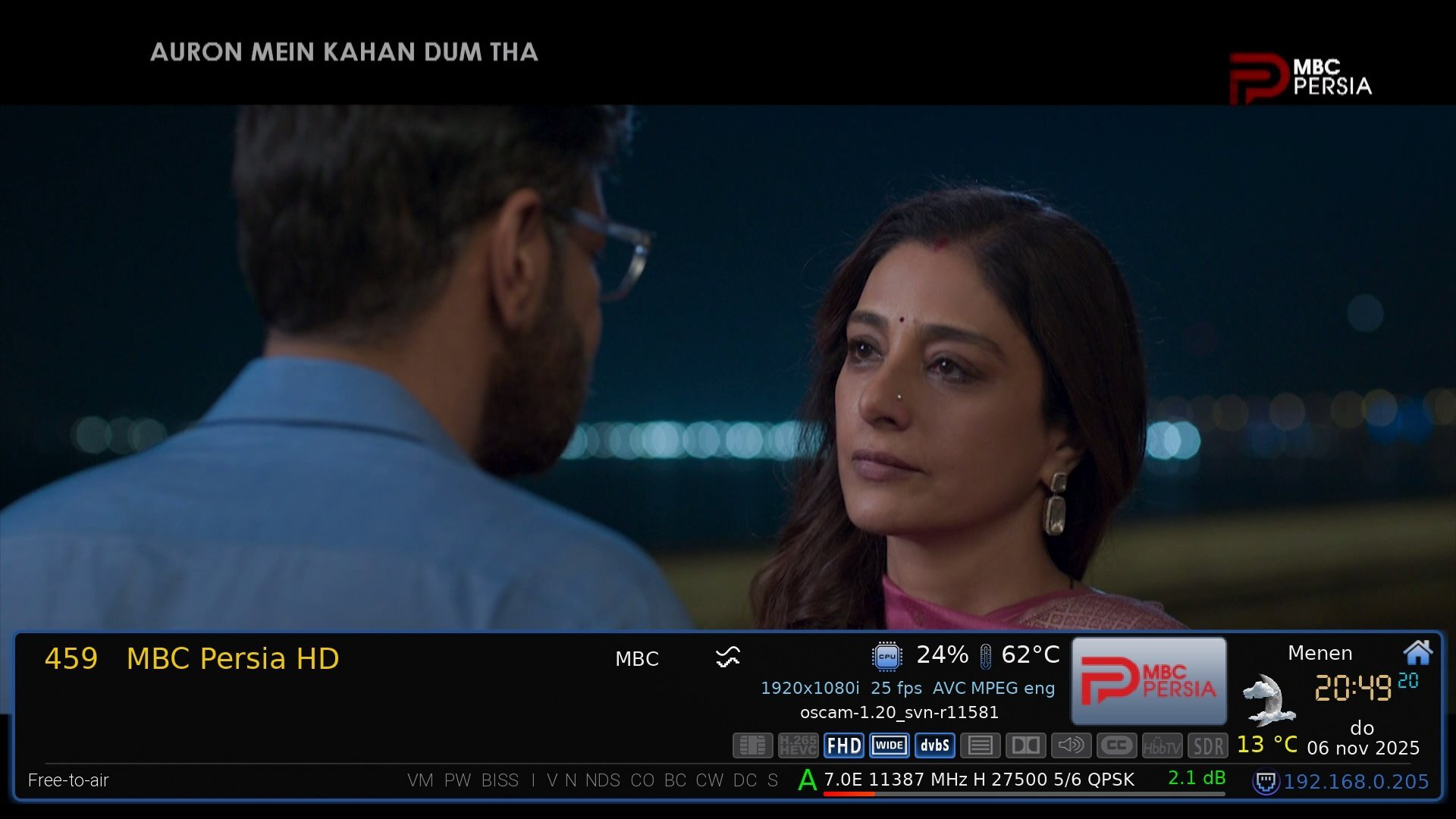

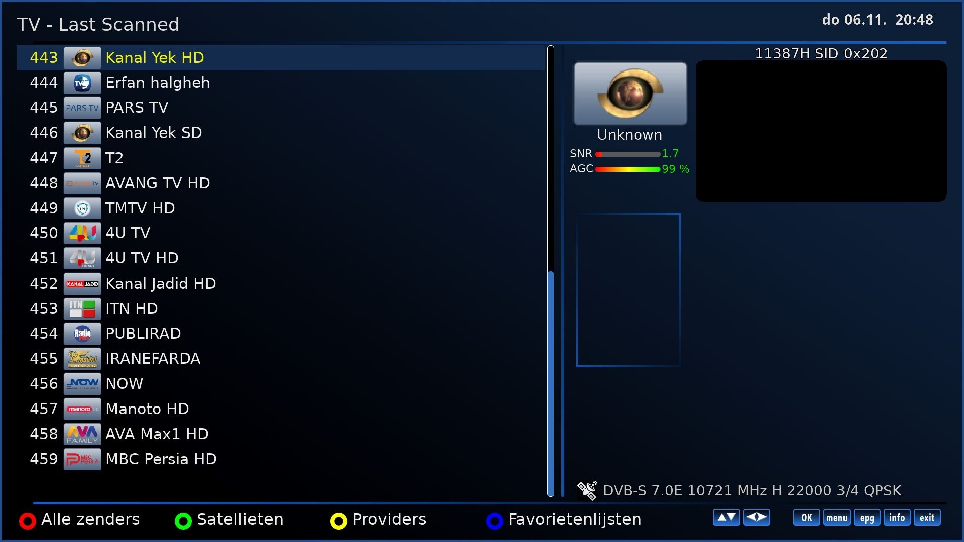

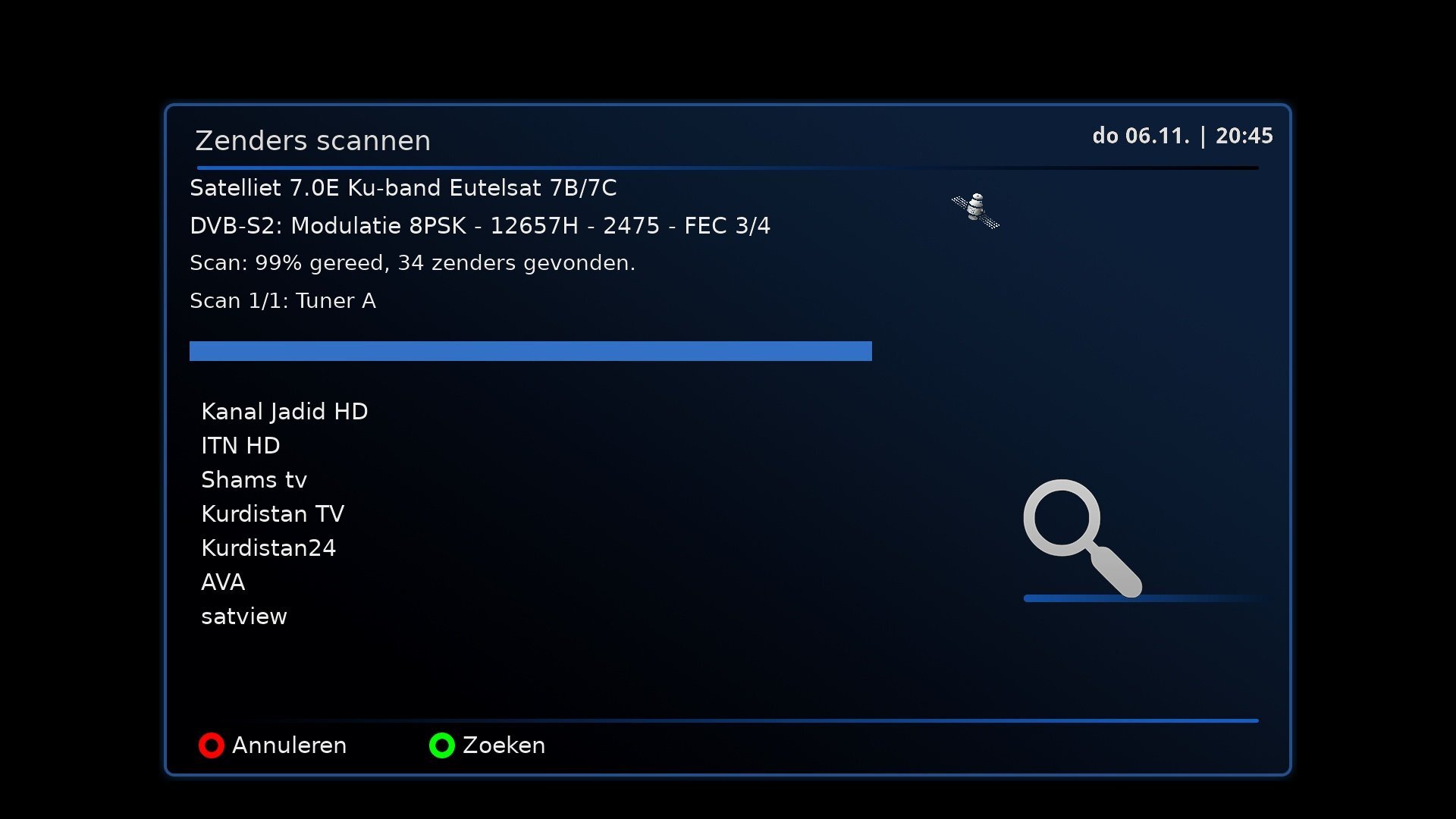

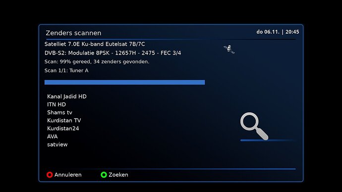

Als ik goed kijk zie ik toch wel verschillen.
Jouw screenshot toont 7 zenders die feeds lijken te zijn.
ik vind 19 zenders waaronder ook een aantal met reguliere uitzendingen zoals Kurdistan24 Shams TV, AVA, Pars TV.

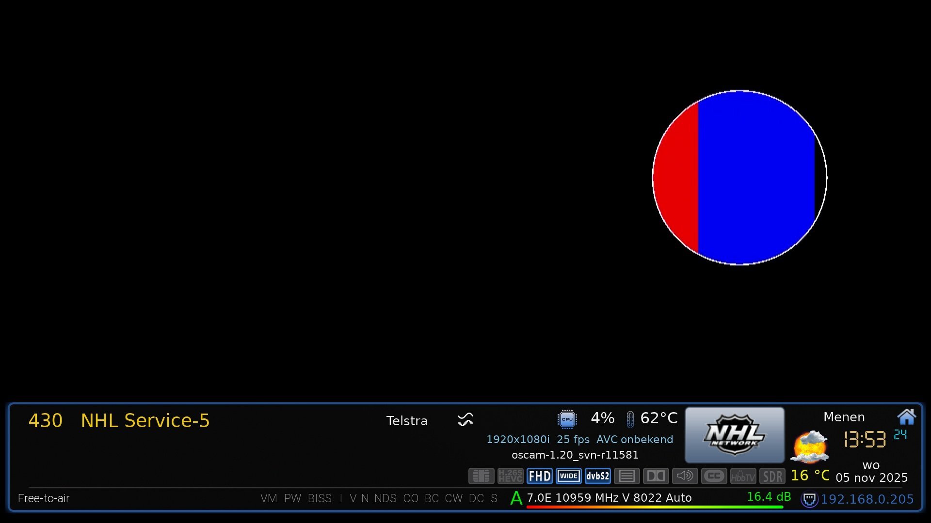

Als ik exact dezelfde instellingen overneem ontvang ik maar een zender en ook minder transponders. NHL service 5 is dan de enige zender.
ik mis er dan een aantal.
Dat is toch niet de bedoeling?
Bij handmatig zoeken, ontvang ik 34 reguliere tv-zenders op 7°E.
