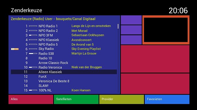

Bij gebruik van de knop Radio krijg ik de volgende tekst een aantal seconden op het beeldscherm:
FROM BOUQUET
“userbouquet CanalDigitaal radio” ORDER
maar geen radiozenders op de VU+ Duo 4K SE. Op de VU+ Uno 4K wel!
Ik heb een Duo 4k en zie dit wanneer ik op de radio toets druk.
Ik gebruik de Canaldigitaal fastscan.
Ik heb OpenPli 9.2 op beide VU+ ontvangers staan. Op de VU+ Uno krijg ik dit wel op de VO+ Duo niet. Hoe kan dit?

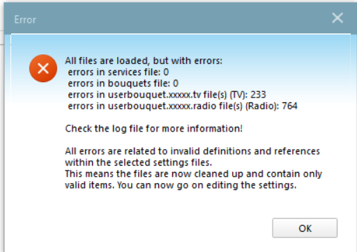

Als ik met DreamboxEdit de zenderlijst (Boeketten enz.) overbreng naar de VU+ Duo 4K SE krijg ik de foutmelding dat de Radiozenders niet overgezet zijn.
zet die services eens hier op het forum, dan kunnen we even onafhankelijk kijken of er inderdaad fouten in de lijst zitten.

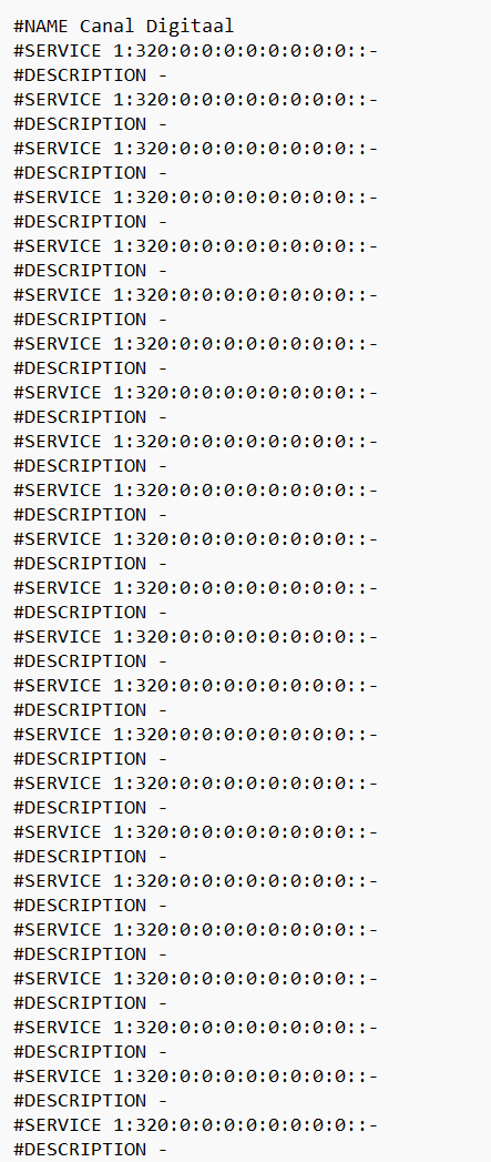

Ik zie dat het boeket CanalDigitaal radio ‘leeg’ is.
Kan ik zo het ‘boeket CanalDigitaal radio’ van de andere ontvanger (Uno) kopieren en dat m.b.v. DreamboxEdit uploaden naar de VU+ Duo 4K SE?

Na de fastscan geen radio ontvangst. Het 'bouquet canaldigitaal radio, staat er niet tussen. Wel de volkgende fout melding:

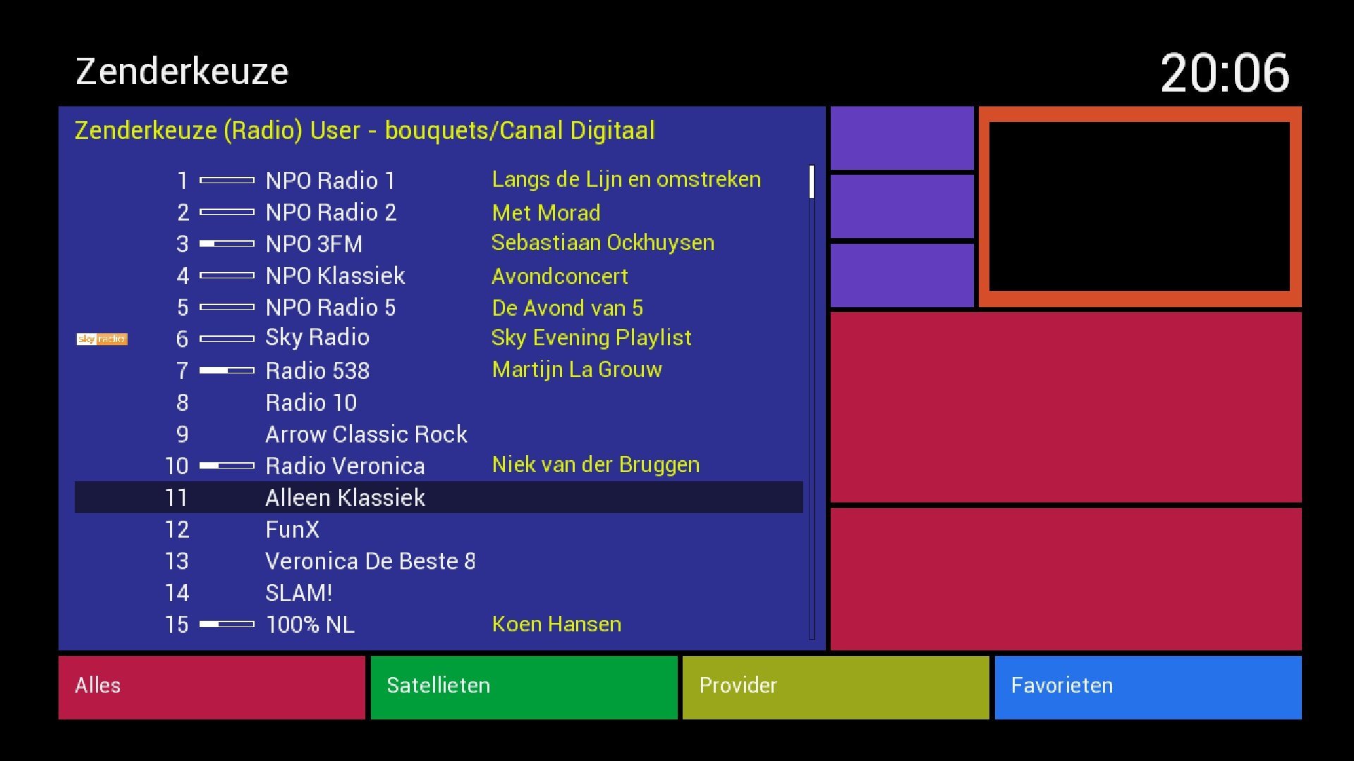

Heb een fastscan gedaan en de optie:
Maak een gescheiden Radio boeket -> uitgeschakeld.
Alle Nederlands zenders staan weer in de lijst bij de TV zenders vanaf 700 en verder.
(Mijn) Probleem is opgelost!
