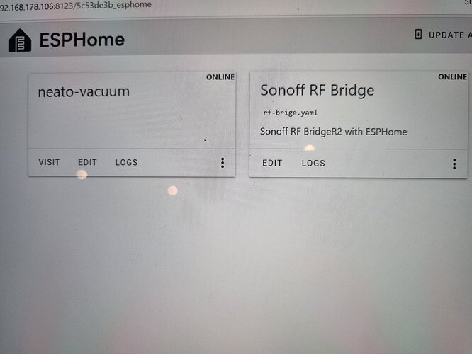

Ik heb me oude robotstofzuiger (neato d5) omgebouwd en er een esp32 in gezet. Firmware er op en alles loopt lekker.
Nu is er echter een update en deze wil ik via ota installeren maar ben het kwijt hoe ik een nieuwe yaml file kan uploaden.

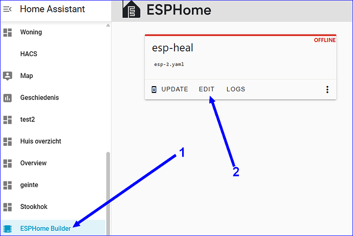

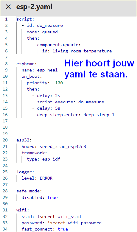

Klik op Edit.
Dan op het volgende scherm op install klikken. Aangenomen dat je de source van het project van GitHub haalt in je yaml.

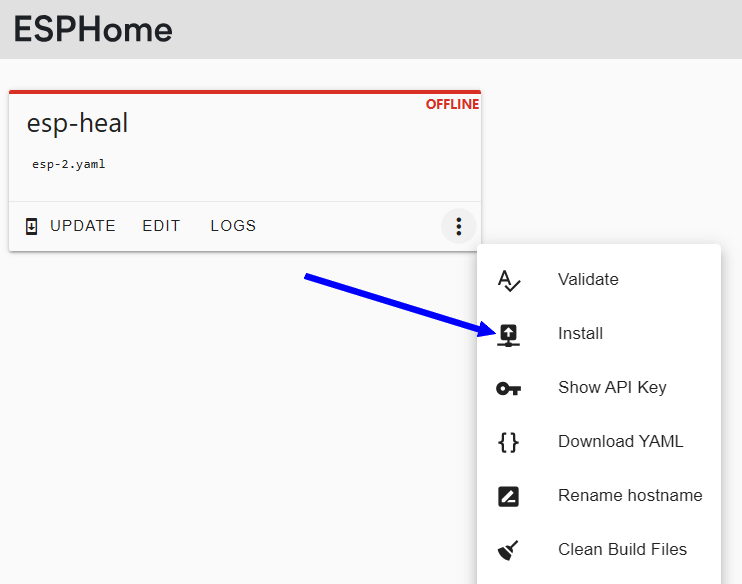

Onder de 3 dots zit ook “install”. (kun je eerst nog even “validaten”)

De update heeft een andere naam, hoe en waar moet ik deze yaml dan neerzetten?

Gevonden :partying_face:
De yaml die ik wil gebruiken moet ik met een file editor in de esphome.directory zetten. Dan wordt hij ook meteen gezien​:grinning_face_with_smiling_eyes:
