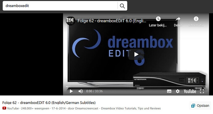

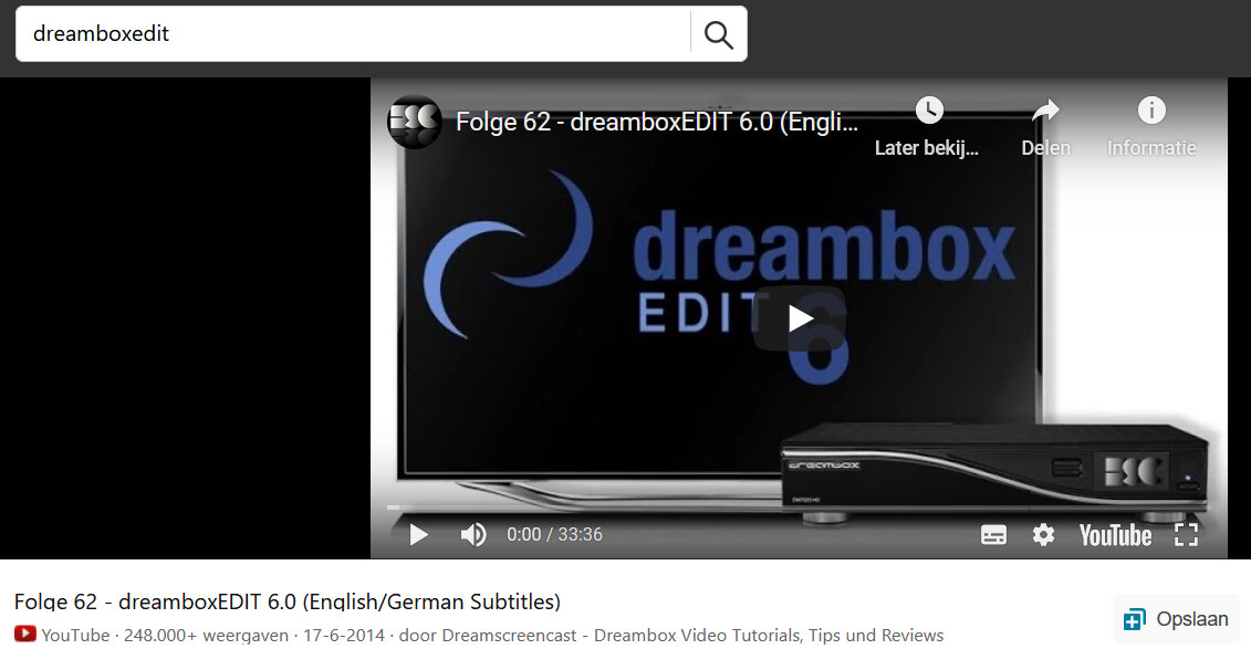

het is ook voor de geïnteresseerde misschien handig om te weten dat er meer dan 50 youtube filmpjes over DreamBoxEdit op internet staan
waar van je heel veel kunt leren
