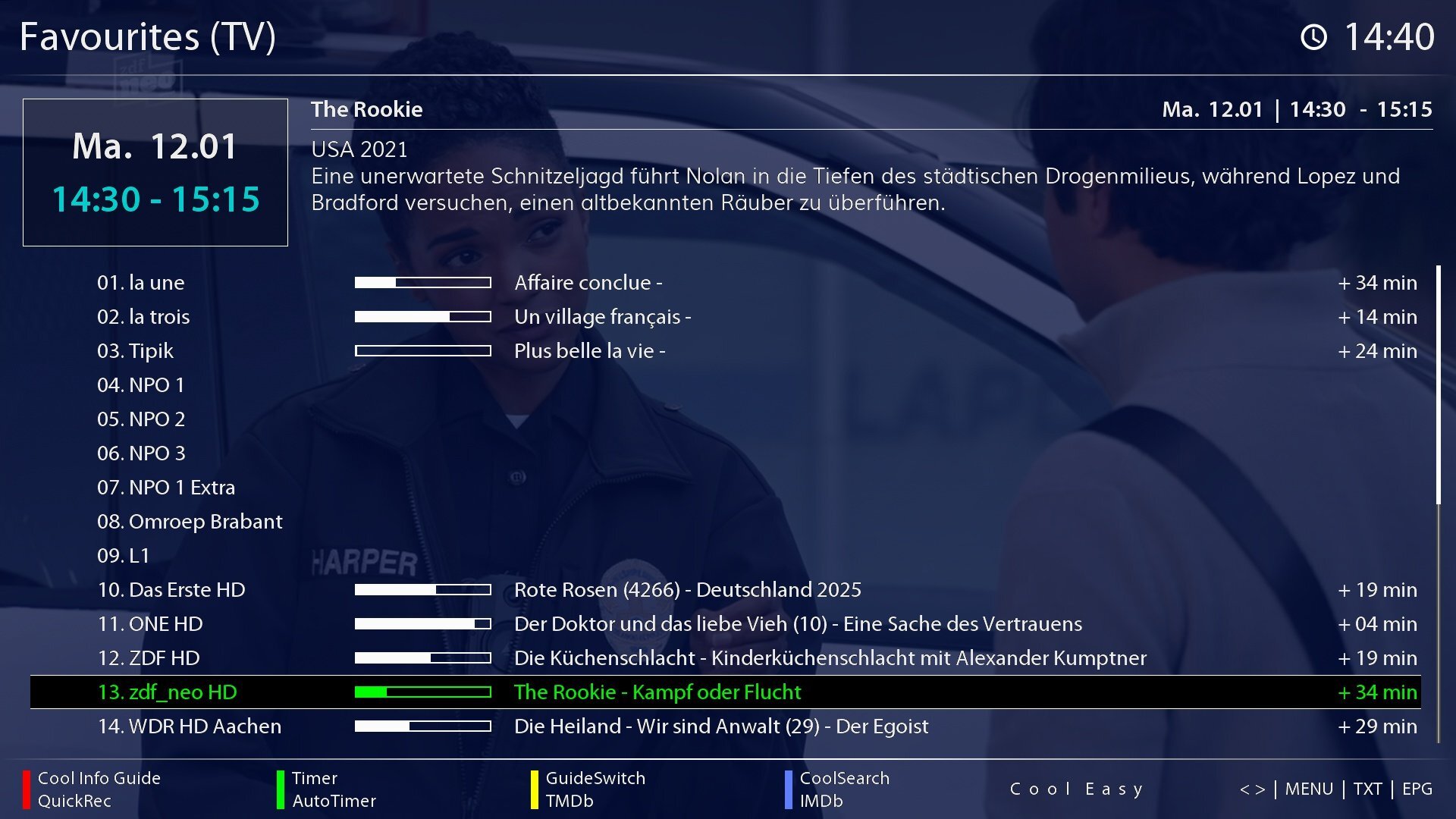

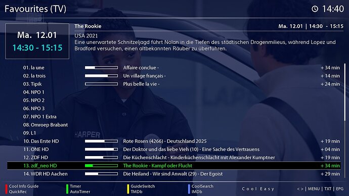

Hoi,
als ik ZDF neo of ZDF kies op de DVB-T2 tuner van de Ultimo dan schakelt het beeld drie a vier maal uit en weer aan maar hoor geen dolby 2 audio als ik dan per audio knop eerst normale spraak kies en dan terug ga naar dolby 2 is het geluid oké
het lijkt erop dat het geluid er onderhuids wel altijd is, tenminste bij opnames kan ik door die audio wijziging zoals beschreven te doen toch weer dolby 2 horen.
Is dat iets wat iemand ook opgevallen is met DVB-T2 ontvangst aan de Nederlandse <> Duitse grens?
