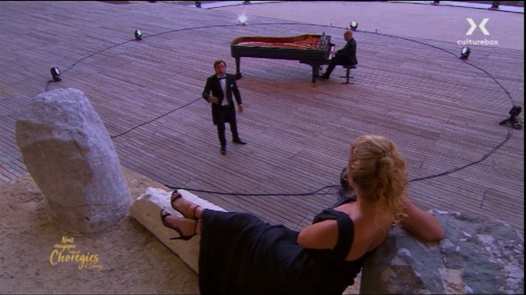

culturebox ook via TNT France gestart op kanaal 24
Op 4-2-2021 om 22:58, Satfeeds-DX zei:
Zender nu ook op kanaal 28.

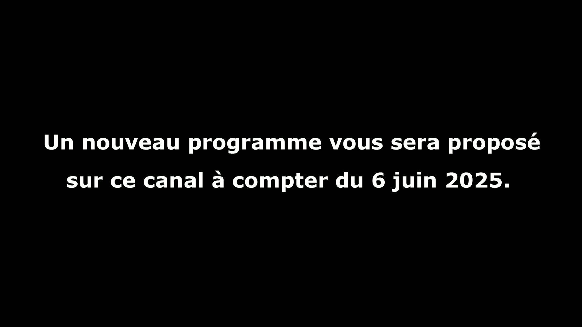

NRJ12 en C8 zijn gestopt met uitzenden.
De reden voor de beëindiging van de uitzendingen van C8 en NRJ12 is het niet verlengen van de zendvergunningen.
Er is een testbeeld te zien met de aankondiging dat er nieuw kanaal zal starten op 6 Juni 2025.
Ter vervanging zullen er 2 nieuwe kanalen opgestart worden, T18 en Ouest-France TV.
https://www.programme-television.org/news/tv/actualites-audiovisuel/arret-de-c8-et-nrj-12-voici-ce-qui-sera-diffuse-sur-la-8-et-la-12-a-partir-de-ce-samedi-1er-mars-4738431

Op de vrijgekomen kanalen zijn er 2 testbeelden gestart over de zenderwijzigingen vanaf 6 juni 2025
