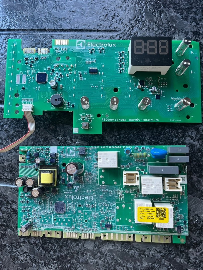

Wie kan me met helpen met een tip ivm een droogkast van AEG. De foutmelding is ontstaan na het vervangen van de rubberen wieltjes. Deze foutmelding staat voor een communicatiestoornis van tussen het bedienpaneel en de processorboard. Ik heb de spanningen al nagemeten en contole op de componenten op beide printen. Iemand een tip waar ik moet zoeken of een gepast schema van dit apparaat.
AEG met componenten van Electrolux???
Aeg is overgenomen (opgekocht?) door Electrolux. Dus de prrinten komen van Electrolux. Ik weet wel niet welke de vergelijkende toestellen van Electrolux zijn. Het i een droogkast met warmtepomp.
Volgens mij is dit een eenvoudige fout daar een aantal bedrijven deze printen herstellen voor 59,00€. Maar ik had graag zelf de fout gevonden.

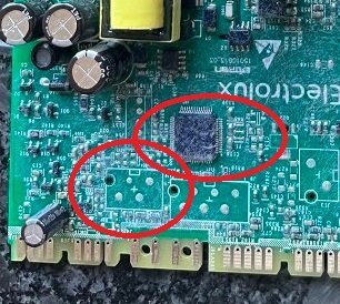

Ik zie toch wat vocht schade op de print.
Dat kan wel ens de oorzaak zijn.
Dat is geen vochtschade. De print is behandeld met een product waar het pluis van de droogkast blijft inhangen.
oke leek voor mij net op vocht succes met zoeken.
