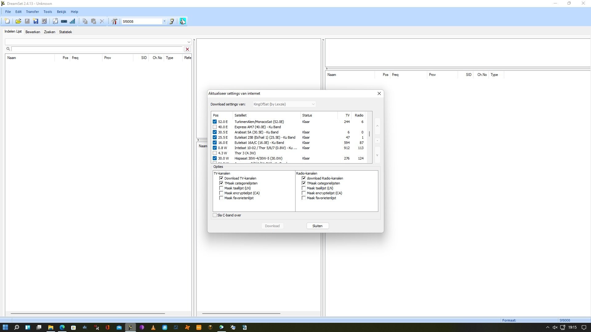

Werkt de importfunctie van KingOfSat in DreamSet nog? Ik heb het al een tijd niet meer gebruikt maar er komen geen settings binnen als ik het probeer.
DreamSet 2.4.13, File, New, Internet Settings, KingOfSat, Satelliet aanvinken, Options aanvinken, Download.
Ik zie “downloading” en “parser” voorbij flitsen. Dan “Done” met 0 TV en 0 Radio kanalen.
Geldt voor zowel “KingOfSat” als “KingOfSat (by Lexzie)”. Download settings van “SatBeams” werkt overigens wel.

Bedankt voor het testen Plepkeshenkie. Nu nog uitzoeken waarom ik geen toegang heb.

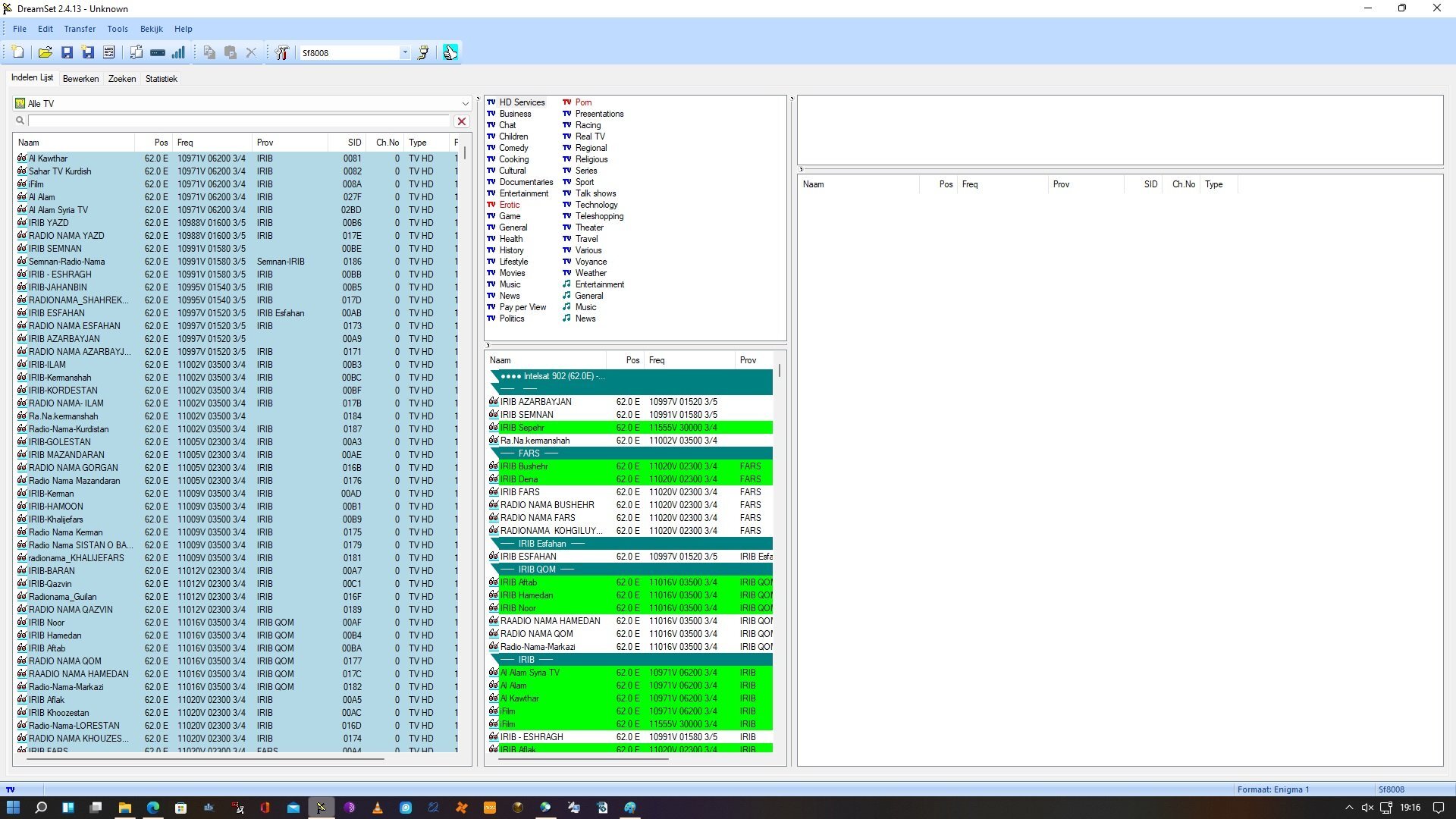

De versie uit de bijlage installeren dan werkt het weerDreamset.rarDreamset.rar

Beetje raar dat dit werkt ik zie in de KingOfSat.xml nog steeds
<sat name=“Astra 3B / Astra 3A / Thor 2 (23.5°E)” flags=“1” position=“235” url=" http ://en.kingofsat.tv/freqs.php?&pos=23.5E&standard=Digital&ordre=freq&filtre=no&aff=list">
Terwij ze al een poosje https:// gebruiken.
Enigste wat veranderd is dat kingofsat.net vervangen moet worden door kingofsat.tv in de xlm.
Als je dan king of sat by Lexie gebruikt dan staan alle sats ook in de lijst.
