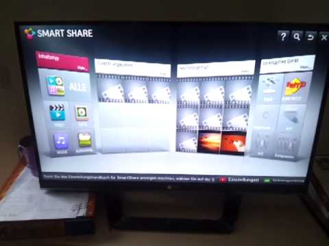

Ok. Dus er moet een plugin ontwikkeld worden die DNLA ondersteund?
In het volgende filmpje heeft iemand het voor elkaar gekregen met een Dreambox 7020HD (met behulp van MediaTomb) maar dan icm een LG SmartTV.
