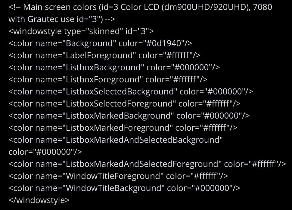

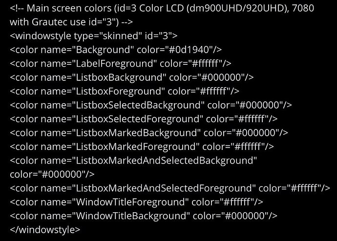

Het vreemde is met de PP-Standard-HD skin geen probleem, maar met de PP-Standard-FHD een grijs vlak…
Verander dit in de skin.xml van /user/share/enigma2/PP-standard-FHD
Let erop dat je de LCD ID=1 sectie aanpast!! En niet de ID=3 zoals op de foto..
Ik kan de tekst niet kopieren van deze afbeelding…
Doe je het even op de hand….. Kwestie van 5 minuutjes….
