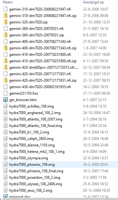

Ik weet het, het is een oud beest. Maar is hier tegenwoordig nog iets me te beginnen? Ik heb er Enigma2 van PCD versie 10 op staan. Is dat het laatste en hoogst haalbare qua besturingssysteem?
Kan ik er nog IPTV, Youtube of webcamstreams mee kijken?

Natuurlijk bestaan die nog. Laatste firmware die er nu op staat komt uit 2014. Lijkt me dat er nog iets mogelijk moet zijn met dit apparaat. Alleen krijg ik het niet voor elkaar om IPTV-streams zoals nu op m’n nieuwe Dreambox op die oude 7020S te toveren. De streams staan wel in het bouquet maar niet als mapje maar als paperclipje ervoor. Dus openen lukt niet.
Alle toepassingen die je noemt zullen niet werken.
Dit is nog een Enigma1 box, vanaf Enigma2 (met een redelijke processor) gaat het lukken
Correctie…je zegt er Enigma 2 op te draaien.
destijds heb ik ook wel eens de enigma2 versie geprobeerd > resultaat hopeloos instabiel op de 7020s.
elke content die nog in SD aangeleverd wordt draait op de 7020s
maar het merendeel op IPTV is reeds HD h.246 en dat gaat niet lopen op de 7020s
als een primitieve NAS is de DM 7020s nog altijd een aardige externe schijf en voor sat-radio en internetradio kun je de receiver nog inzetten
( bedenk wel de nic is 100Mbit/s)
voor een stabiel image neem je de laatste gemini
En als kaart server is het ook nog een prima apparaat
