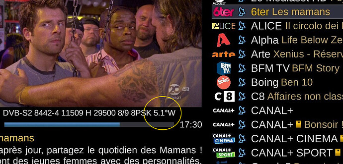

En hoe zit dit dan?
5.1W is eigenlijk de positie voor C-band.
19 minuten geleden zei Alex1970:
zo staat die ook bij openvision in de satellites.xml in /etc/tuxbox/
Ik gebruik mijn eigen satellites.xml
Ik houd de multistreams apart bij, gescheiden met 0.1°
Is voor mij overzichtelijker
/etc/enigma/satellites.xml (deze wordt niet overgeschreven bij een update)
Oh, dan ben ik benieuwd waarom.
Vermoedelijk vanwege het compleet scannen van de normale zenders? (5.0°W dus)
