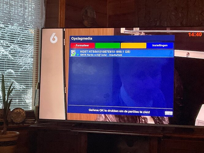

Plots vindt de box de hdd niet meer. Een andere (originele) image lost het probleem niet op. (Ik hoor de hdd opstarten)
Hebben jullie toevallig tips waar het nog kan aan liggen?

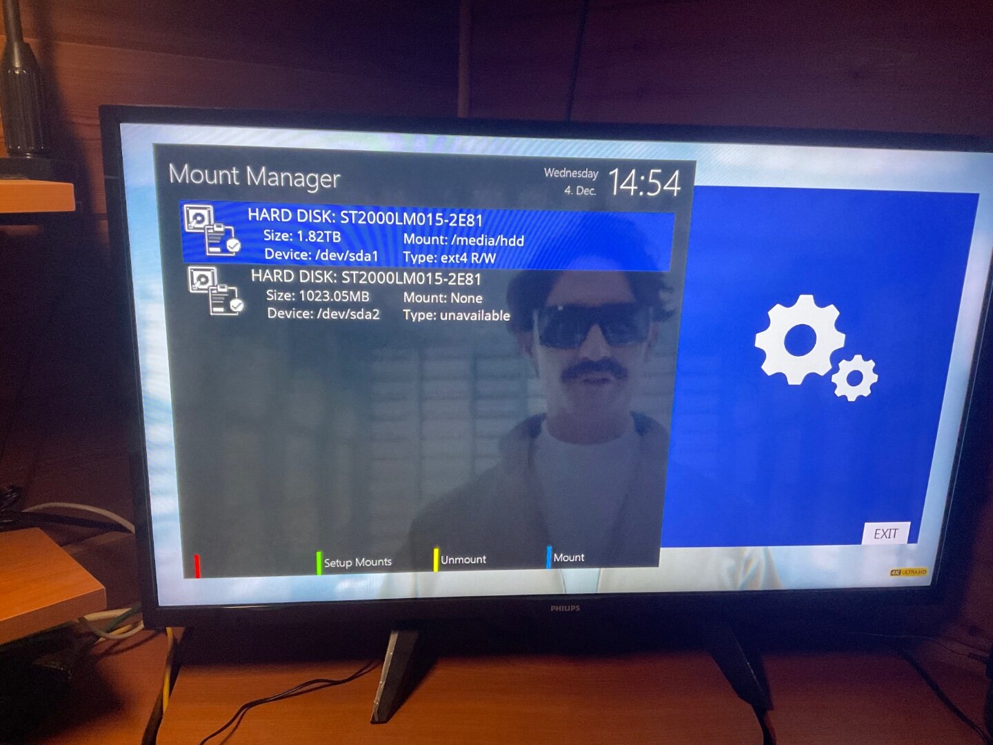

Ik heb kennelijk over de opmerking heen gelezen dat de disk wel gevonden werd maar niet voorzien was van het juiste filesysteem en daardoor niet bruikbaar is.
Dan moet je inderdaad de disk even parttioneren en formatteren, dat kan middels disktools via CLi of via het menu van Enigma2.
Goed. Ik ben ingelogd in de box via telnet. Wat moet de uitkomst van dmesg me leren? In de lijst iets van een drive?
