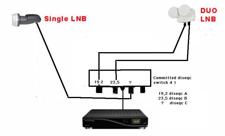

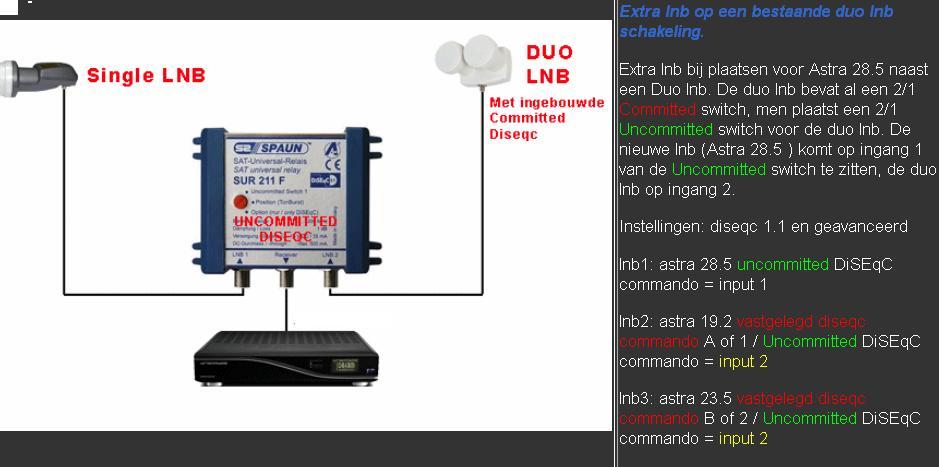

een duo LNB kan enkel aan een UNCOMMITTED diseqc switch gebruikt worden.
Hoe heb je het lnb menu ingevuld, stel hem in op eenvoudig ABCD
wel aan sluiten op deze manier foto 1 of foto 2 dat is de beste manier

Om die duo lnb werkend te krijgen moet er op zowel lijn 1 als lijn 2 een uncommitted switch tussen.
Dat gaat je meer kosten dan een twin lnb’tje.

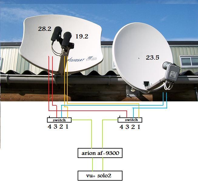

je wilde ons verrassen met enkele fotoś en een schema?
Bijgevoegd foto met schema.
Zoals gezegd: ik ben aan het testen met de Solo2 (die zit doorgelust), en gebruik de Arion voorlopig nog voor kijken en opnemen. Daarom wil ik eigenlijk niks aan de schotelopstelling veranderen.
Die duo zit dus op poort 2 van de switch en schakelt zelf ook naar poort 2 voor 23.5 oost. (astra 3)
Als de Solo2 aanstaat schakelt die dus niet, en ontvangt dan dus 19.2 oost. (astra 1)
De config van de Solo2 staat nu op eenvoudig en ABCD.
