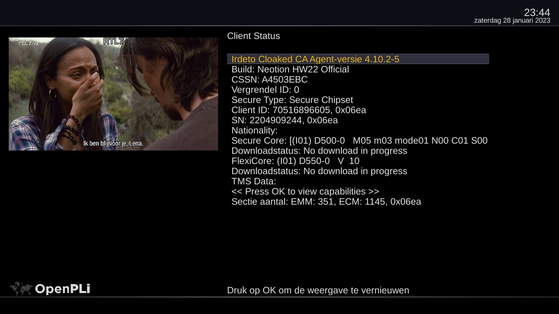

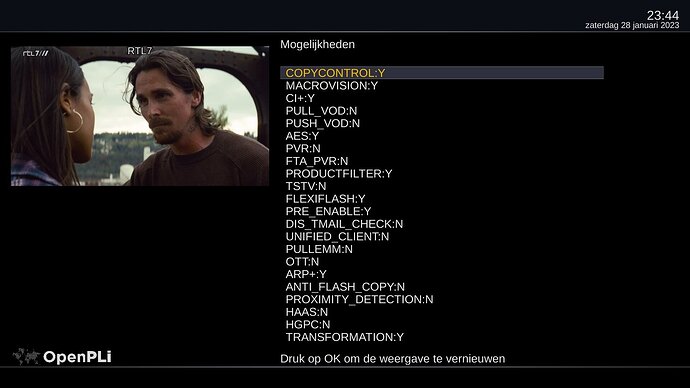

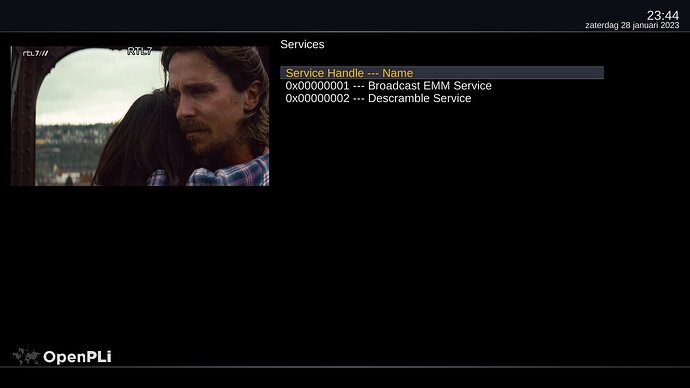

Je kunt met de Digitenne CAM alleen opnemen naar de uitzendingdie je aan het kijken bent. Echt ALLE blokkeerfuncties zijn in deze module aangezet…

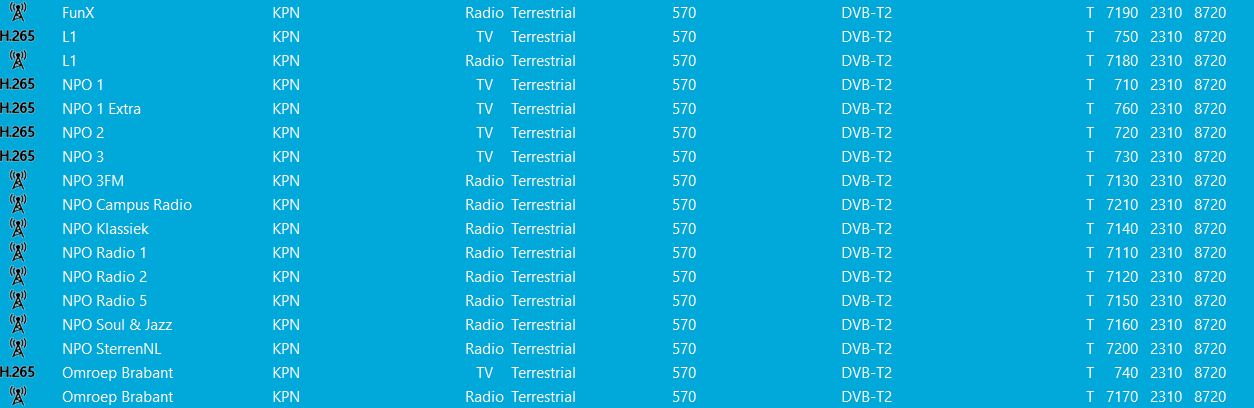

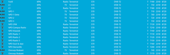

het zijn de digitaal terrestrische FTA zenders doorgegeven door KPN verplicht volgens de wetgeving en dat is dus geen digitenne.
