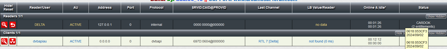

Ik heb nu een Delta kaart in de VU+ solo 4K maar krijg geen beeld op RTL7.
Ik heb deze reader in OSCAM server en de kaart zit onderin met de chip naar beneden
[reader]
label = DELTA
protocol = internal
device = /dev/sci0
caid = 0618
boxkey = 11blabla88
rsakey = 3C8633AAC0D367blablablaA47BE1B6C76A
force_irdeto = 1
detect = cd
mhz = 450
cardmhz = 2700
ident = 0618:000000
group = 1
emmcache = 1,3,2,0
blockemm-unknown = 1
needsglobalfirst = 1
blockemm-g = 0
lb_weight = 500
dropbadcws = 1
auprovid = 03FB42
De kaart heeft ook al 2 entitlements
Maar toch een melding “No matching Reader”
