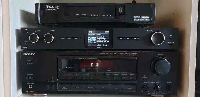

Aangemoedigd door de resultaten met de al wat oudere Sony ZS-RS70BTB portable met spriet binnenshuis, heb ik een Hama DIT2006BT en gevouwen dipool besteld.

De Hama box doet verder netjes wat die moet doen, ben er blij mee!
Per ontvangstsoort (FM, DAB+, internet) zijn 30 presets beschikbaar, dus mocht het onverhoopt zelfs met de yagi niets worden, is er nog steeds de internet optie.
