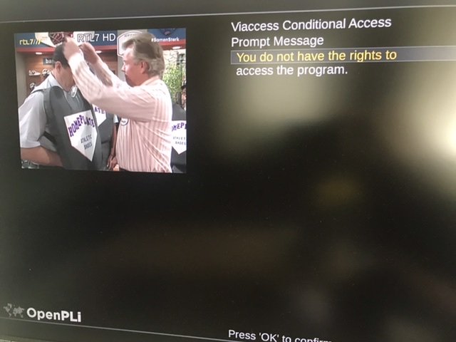

Op mijn DB8000 is een image van openpli 7.2 met cccam 2.30 geïnstalleerd. Daarnaast zit in de interne kaartlezer een smartcard van canal digitaal en in het CI slot een ci module en smartkaart van SGR. Als ik nu zap over de NL kanalen wordt het beeld door de NL smartcard gedecodeerd naar komt er iedere keer een “ you do not have the rights to access the progran” foutmelding van de CI module (zie bijlage) in beeld.
Is er een manier / instelling om dit te tackelen en dat deze melding niet verschijnt??

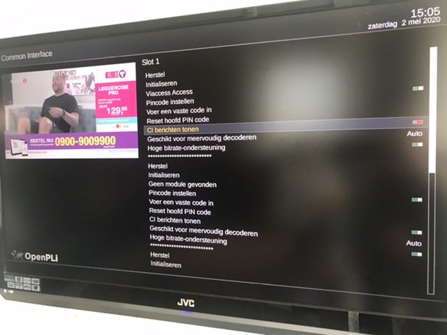

Kan je deze melding ergens in het menu niet uitschakelen.
Volgens mij staat er ergens CI foutmeldingen verbergen.
mvg
Klopt foutmeldingen kun je uitzetten
maar je moet wel de zenders toevoegen aan de CI-Cam die via dezelfde moet worden gedecodeerd
Yihaaaa :wink:
in het CI menu idd de ci berichten uitgezet en nu werkt het perfect! ( de ci module had ik al in hetzelfde menu gekoppeld aan de SGR kanalen)
