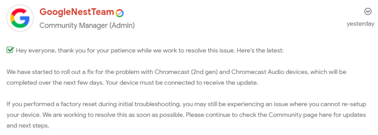

Hallo allemaal, bedankt voor jullie geduld terwijl we dit probleem proberen op te lossen. Hier is het laatste nieuws: We zijn begonnen met het uitrollen van een fix voor het probleem met Chromecast (2e gen) en Chromecast Audio-apparaten, die in de komende dagen zal worden voltooid. Je apparaat moet verbonden zijn om de update te ontvangen. Als je een fabrieksreset hebt uitgevoerd tijdens de eerste probleemoplossing, kun je nog steeds last hebben van een probleem waarbij je je apparaat niet opnieuw kunt instellen. We werken eraan om dit zo snel mogelijk op te lossen. Houd de Community-pagina in de gaten voor updates en de volgende stappen.
Geprobeerd en inderdaad werkt de Chromecast 2 weer.
