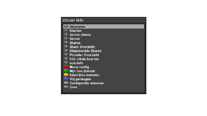

Hoe kun je cccam uitlezen? Wat betreft de rechten enz. van de kaart heb ik weleens een webpagina gezien, werkt dit ook bij een dm7020HD?
Ja dat gaat prima,
enigma2-plugin-extensions-cccaminfo_svn-2940-r0,
Daar heb je geen plugin voor nodig, dit kan gewoon rechtstreeks met volgende link:
http://ipnummervanbox:16001/
laatste tab laat rechten zien
