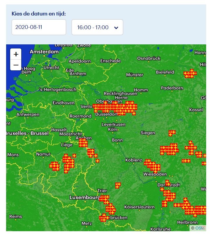

Weet je dat zeker? CD gebruikt toch gewoon een uplink van KPN in Hiversum? Volgens buienradar zat er ook precies een zware bui boven Hilversum op het moment van uitval.

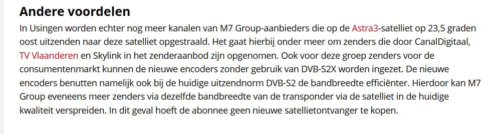

Een beetje onderzoek levert het juiste antwoord: Usingen in Duitsland. Een bericht van TotaalTV uit 2017.

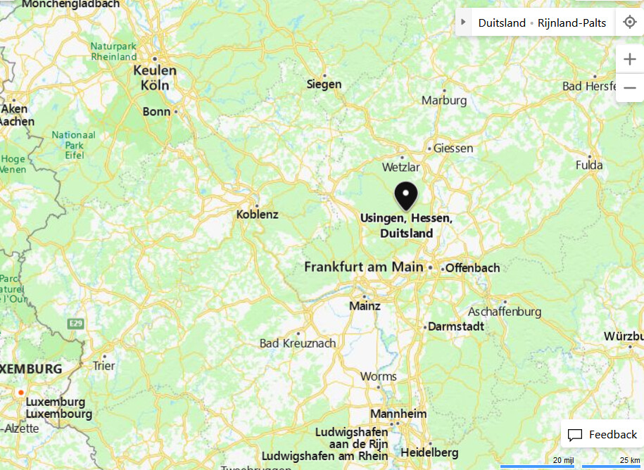

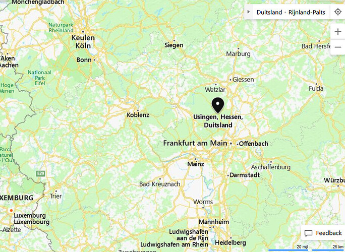

Maar ik geloof niet alles dus even teruggekeken op buienradar. Waar Usingen precies ligt mogen jullie zelf uitvinden.

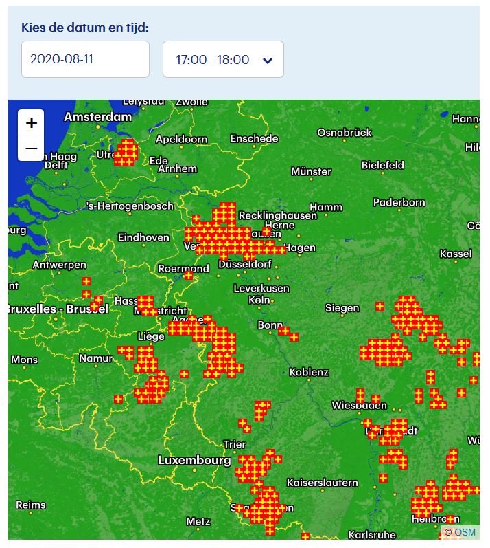

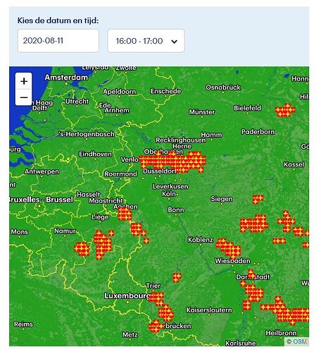

Als je de plaatjes goed bestudeert zie je dat het noodweer veel langer heeft huisgehouden bij Usingen dan wat blijkt uit de korte uitval.
Dat zou kunnen inhouden dat er wel degelijk is overgeschakeld naar waarschijnlijk de uplink in Luxemburg.
