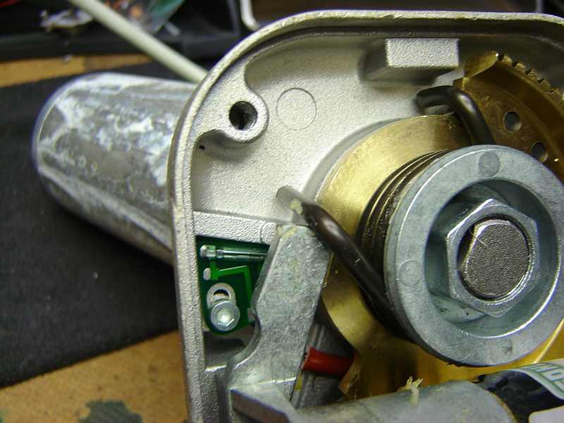

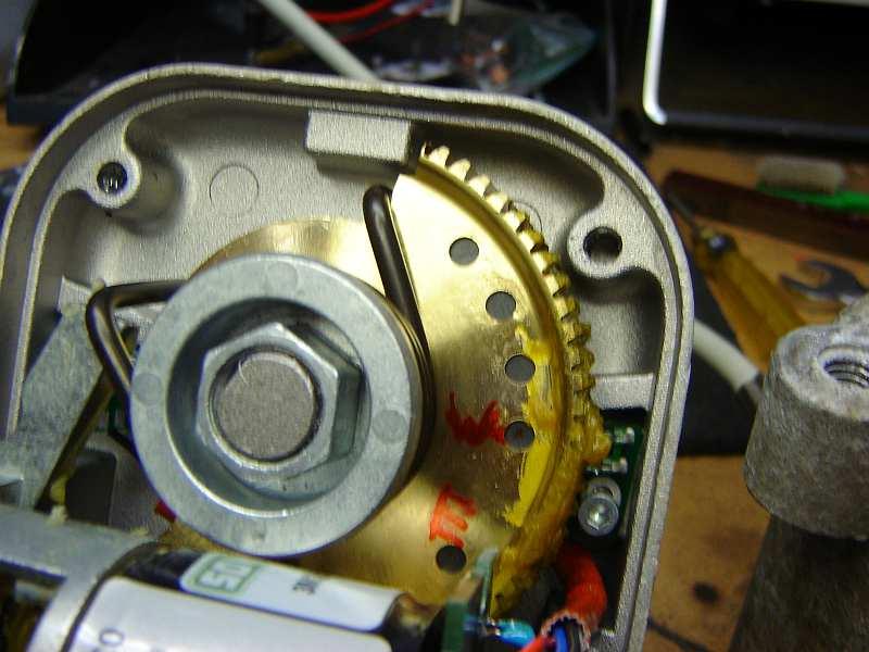

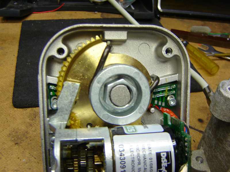

Ik heb de Stab open gemaakt .
Bij de Stab , wat overigens een hele goede motor is , die door een interne veer-constructie het gewicht van de schotel in oost en west postities compenseert , zijn de eindschakelaars uitgevoerd als reed contacten .
Bereik vergroting naar oost lijkt me wel te doen , naar west is gecompliceerder omdat bij die eind switch ook de ORG (nul-punt) switch zit .
Mechanisch kan het halve wormwiel (messing , geen nylon!) nog wel 20 º verder draaien , elke tand is ± 5º
Een optie is om de magneet E in een nieuw gat , dichter naar W te plaatsen .
Of het printplaatje met het end-east reedcontact te verplaatsen . Hiervoor moet je wel de versteviging waar dat printje tegenaan zit , afslijpen/frezen .
