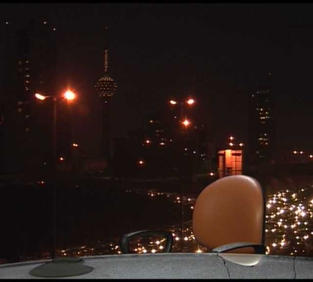

Bikini’s
In elk geval , 26°O & 28°O zijn mooie voorbeelden ivm de openingshoek
