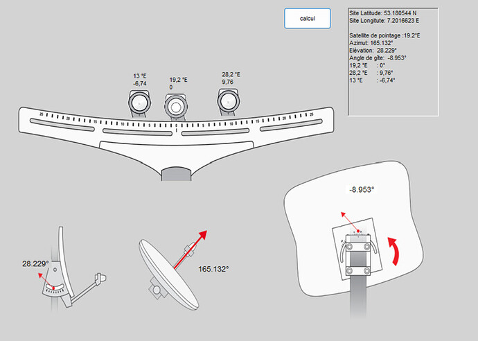

Vandaag gaan we de Big Bisat ophangen maar de software ontbreekt. Wie heeft die software nog werkend en zou voor mij wat kunnen uitrekenen? Ik heb Sprietje al ge-messaged maar die heeft het denk ik nog niet gelezen.

Misschien kan dit helpen:
https://cahors-ced.com/BigBisat/Outil_en_ligne-Online_Tool/index.html

zou kunnen maar mijn neef die durfde het niet aan op zijn windows, en ik zelf gebruik linux en had doordat geen zin om mijn windows emulatie naar de kl… te helpen. Maar door de goede link hierboven hebben we het gewoon voor elkaar. Nu zijn we alles aan het in elkaar zetten.
Hoe wist je trouwens waar die link ergens zat, want ik had hem niet gevonden.
Via Google zoeken op “Cahors online tool”.
Dan naar de site “cahors-ced.com” gaan.
Dan kiezen voor “Outil de configuration en ligne”

Ik dacht dat ik de berekening vorige week al geplaatst had maar is zie hem niet, dus nogmaals geplaatst de berekening voor Bad Nieuweschans.
De skew van de lnb’s moeten als volgt worden afgesteld t.o.v. verticaal, niet t.o.v. de rail.
A1 -1,3°
A3 -4,4°
A2 -7,7°
dus alle lnb’s moeten ietsje met de wijzers van de klok meegedraaid worden als je achter tegen de lnb’s aan kijkt.
