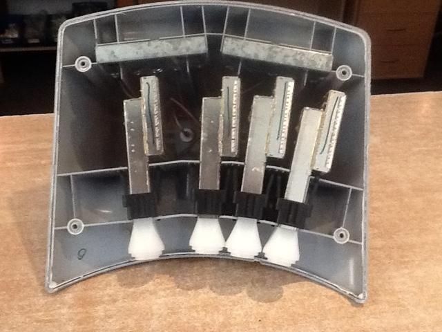

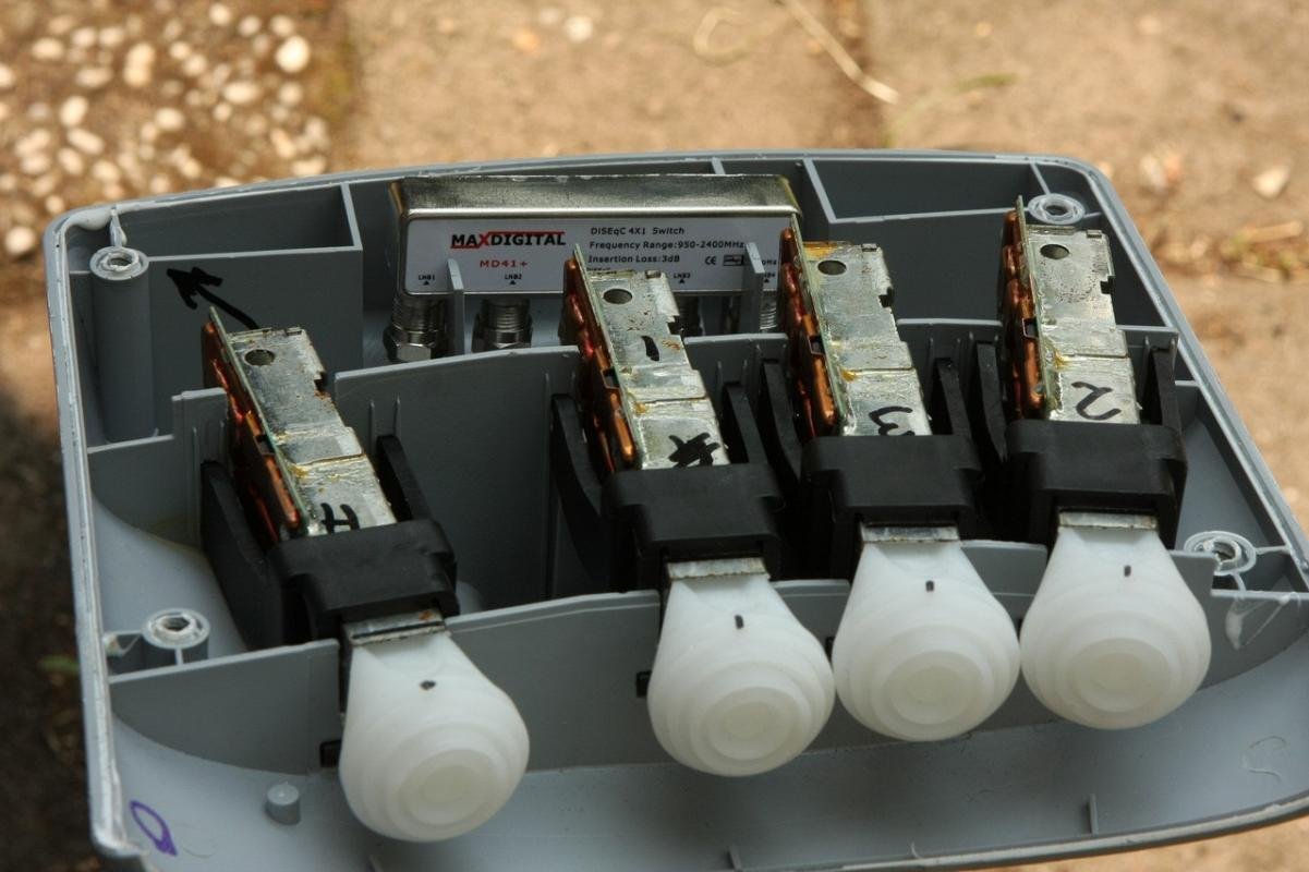

In de Multytenne zitten uitgeklede Alps-lnb’s, dus lnb’s zonder kunststof behuizing. De kap is met enige moeite open te maken
mooi @ceesv die bedoelde ik.
met nijvere huisvlijt openen en repareren…
De afbeelding die Cees laat zien is van een Multytenne single-uitvoering. Bij de Multytenne Twin zitten 2 diseqc-switches. De kamers waarin die gemonteerd zitten zijn gemaakt voor Spaun-diseqcswitches. Een ander merk zal niet passen. Wil je de diseqcswitch vervangen, dan zul je een Spaun diseqc-switch moeten nemen.

De complete ontvangstkop zit met 1 boutje vast op de lnb-arm. Dat boutje valt in een gat tussen de twee buizen van deze arm zodat de ontvangstkop altijd precies op de juiste plek komt te staan. De twee helften van de ontvangstkop zitten aan elkaar gelijmd. Je zult met een mes de twee helften van elkaar moeten snijden en bij het terug monteren met kit goed aan elkaar moeten maken zodat er geen regenwater in kan lopen. Dit is een heel belangrijk punt om de goede werking van de ontvangstkop te blijven garanderen.
