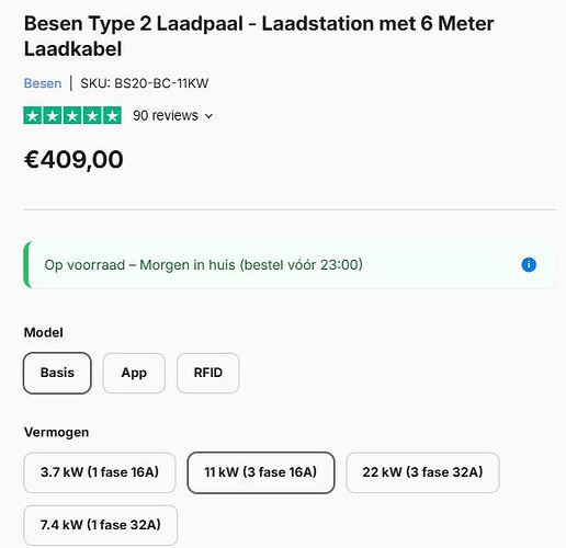

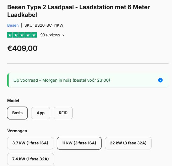

Ik heb voor mijn full ev gewoon een model gekozen bij https://www.ergenswaarzeautoladersverkopen.nl/ , opgehangen, laten aansluiten in de zekeringkast en klaar is kees.
