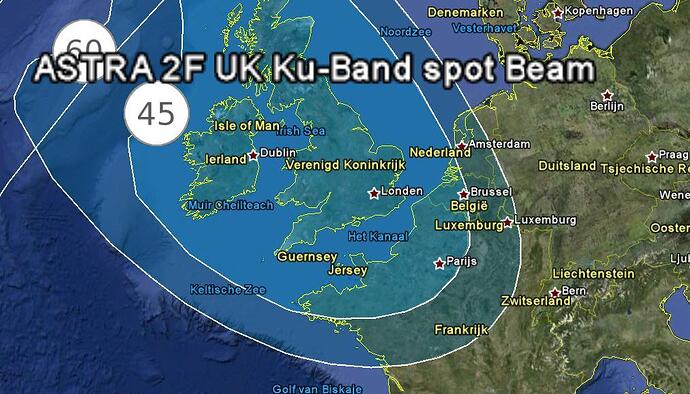

Channel 5 zit al op de spotbeam van de nieuwe Astra 2F.
Daarom kun je die hoogstwaarschijnlijk niet ontvangen. Na de zomer gaan alle BBC, ITV en Channel 4-zenders over op de Astra 2E. Dan kun je die ook niet meer ontvangen.

Als je hem wel goed hebt ingesteld, kan ik alleen maar bedenken dat het signaal van Channel 5 een stuk zwakker is dan van de BBC-zenders en dat de Strong er te weinig aan heeft om er iets van te maken. Misschien is die andere tuner gevoeliger.
Maar ik maak uit je verhaal op dat je niet al te zuidelijk in Frankrijk woont anders zou je Channel 5 helemaal niet met een Triax 64 met Triple-lnb kunnen ontvangen.
In welke regio zit je ongeveer?

Volgens de footprint van de Astra 2F moet je deze met een 60cm kunnen ontvangen.
Het feit dat je de Astra 23,5 en de zenders van de Astra 2F niet kunt ontvangen en de Astra 19,2 en Astra 1N wel, geeft volgens mij aan dat het signaal voor de Strong 6415 te zwak is.
