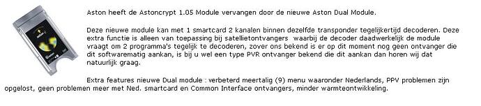

Ik heb op een paar sites gelezen dat ding ding dus met 1 kaart 2 kanalen tegelijk kan decoderen (topfield 4000)
maar las op deze site weer iets ,dat het niet zou werken..(receiever moet het softwarematig aankunnen?!?!?!)
ci modules klik hier.. url mag niet zie bijlage..
werkt dat ding nu wel of niet in een topfield.
en kan je een reloaded ofzo niet patchen voor 2 decoderen.?
