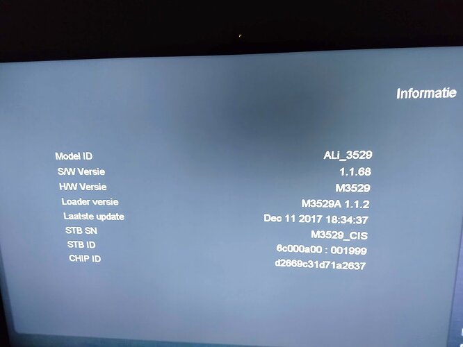

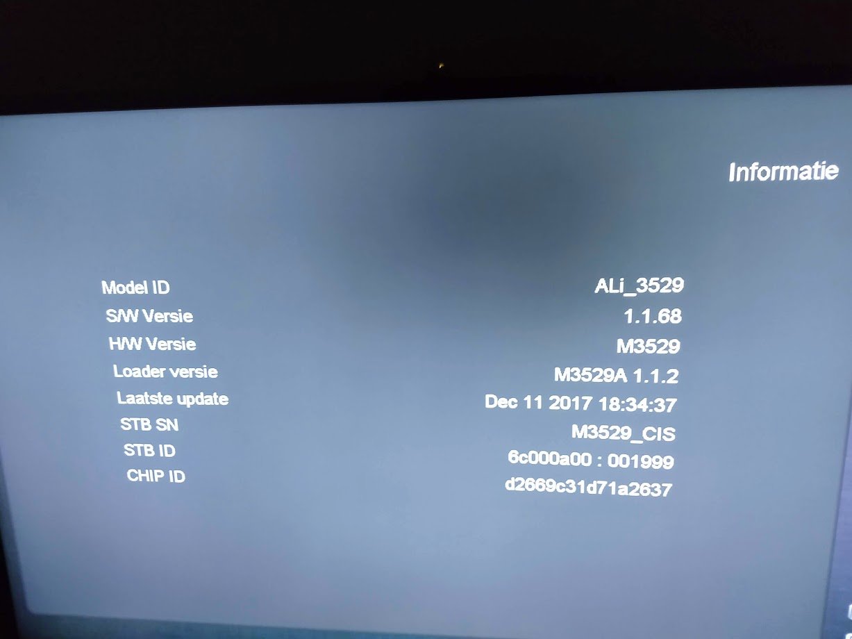

, heb nog weer even in het menu onder Systeem/ Informatie gekeken en bij de Amiko HD 8265+ krijg ik onderstaande informatie
6 uren geleden, Adeo zei:
In dit scherm zul je ook niet veel info vinden. Als je het menu opent dan zal er bij de emu versie een Emu submenu zijn.

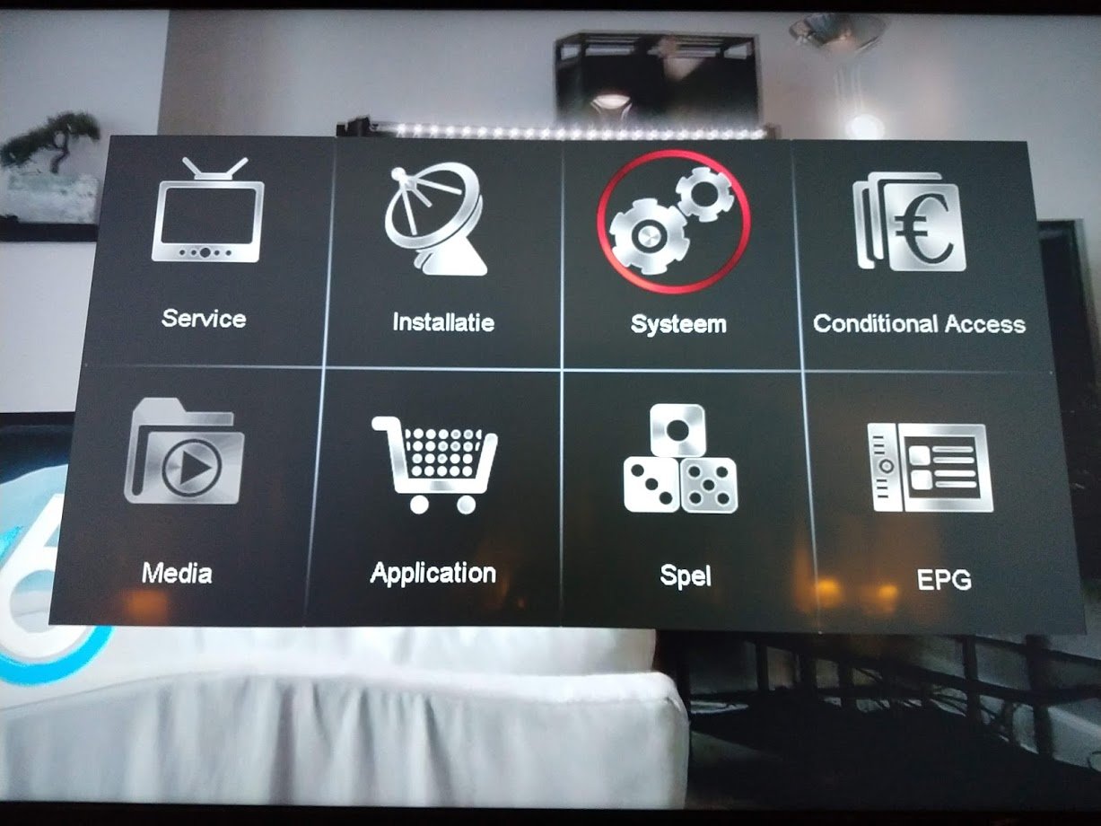

Als ik via de AB van de Amiko het menu open krijg ik alleen dit:
nergens iets van Emu.
