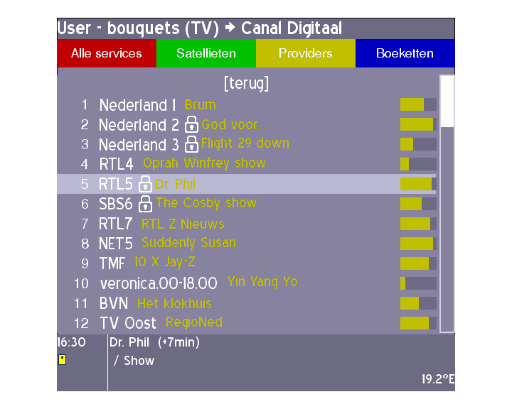

oke dat klopt maar nu zie ik wel die slotjes staan maar hij geeft gewoon beeld
zonder pin :: kinderbeveiliging staat aangevinkt de rest staat uit . wat doe ik nu fout ?

hier is die hier boven
Screenshot klopt.
Nu moet je in de zenderlijst gaan en het kinderslot activeren.
Deze zal wel niet geaktiveerd staan en daarom kun je ook de zenders met een slotje zien
Nu moet je voordat je een zender met een slotje kan zien eerst de pincode invoeren.

dat is de grap ik zie ook een slotje achter de zender maar hij geeft gewoon beeld
hier een screenshot slotje maar helaas gewoon beeld !!
